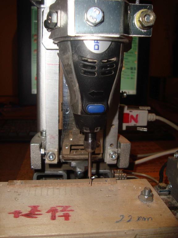

Többször volt már téma a fúróállvány beszerzése vagy készítése.
Én nemrégiben építettem egyet.
Tulajdonképpen nem fúróállványnak készült, hanem CNC maró és esztergagépnek, ugyanis makettezek is és ahhoz nagyon hasznos egy ilyen szerszám.
Kiválóan működik azonban fúróként is.
A pontossága mérőórával mérve 0,005 mm-en belül van, a lépésköz 0,00125mm

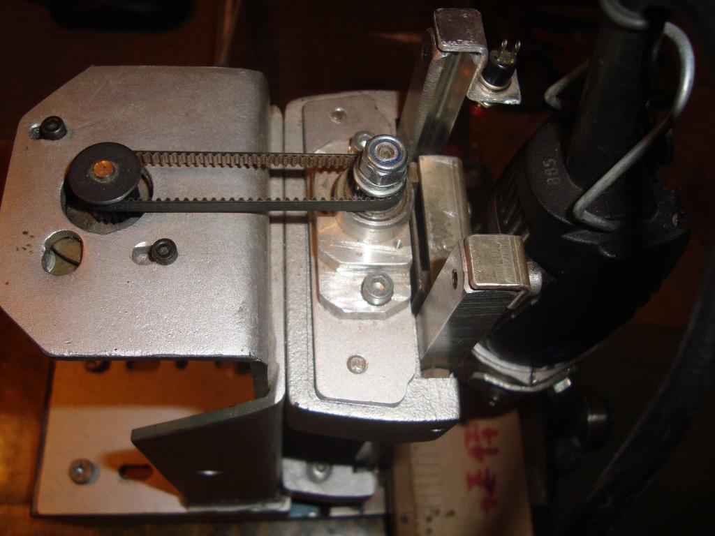

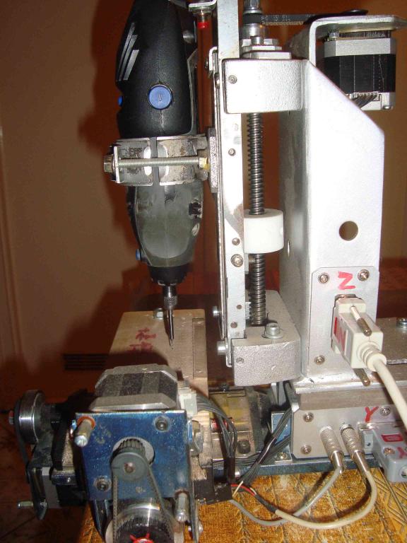

Az állvány zártszelvényekből U idomból kiselejtezett régi talán írógép kocsijából készült a MÉH telepről.
A csapágyak és a csapágyházak videomagnó fejdobból lettek kivágva.
A menetes orsót kaptam, a menetes anya teflonos anyagból lett fúrva a menetes orsóból készített fúróval.
A léptetőmotorok valamilyen fénymásolóból vagy nyomtatóból származnak, ezeket vettem a bontóban bordásszíjastól együtt.

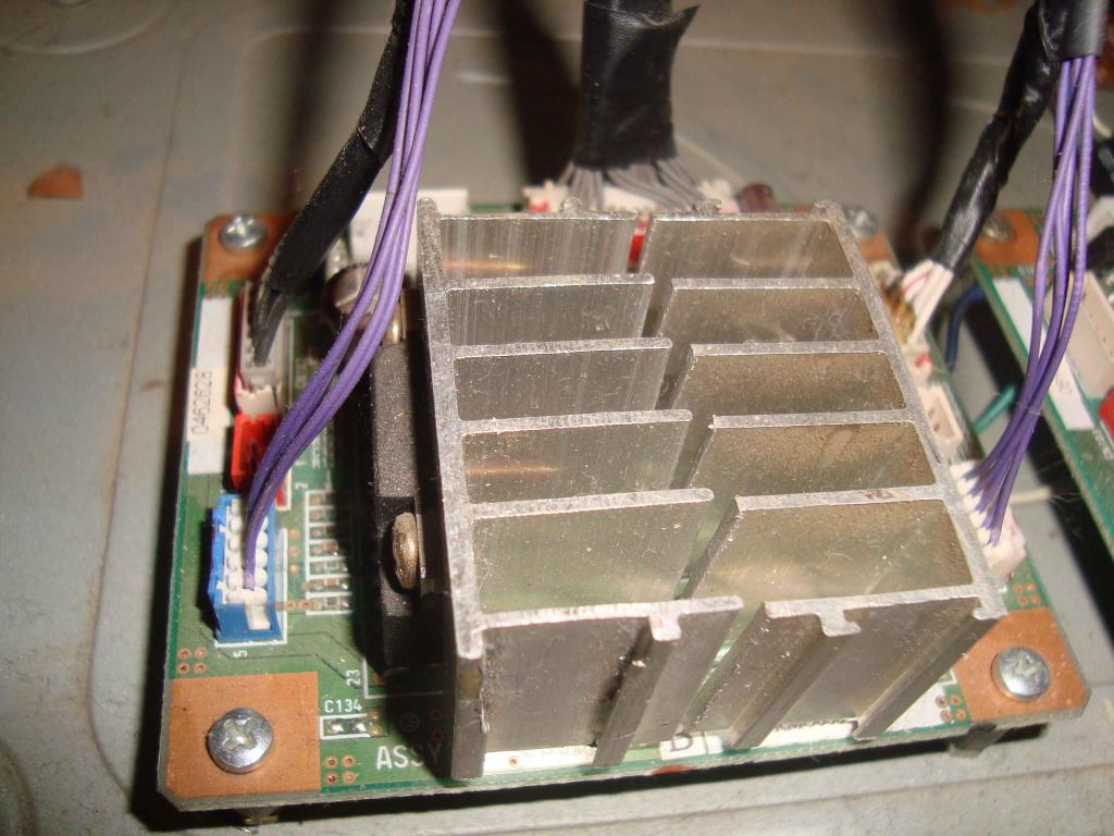

Motorvezérlőket először építettem de aztán azt is találtam a bontóban baráti áron.

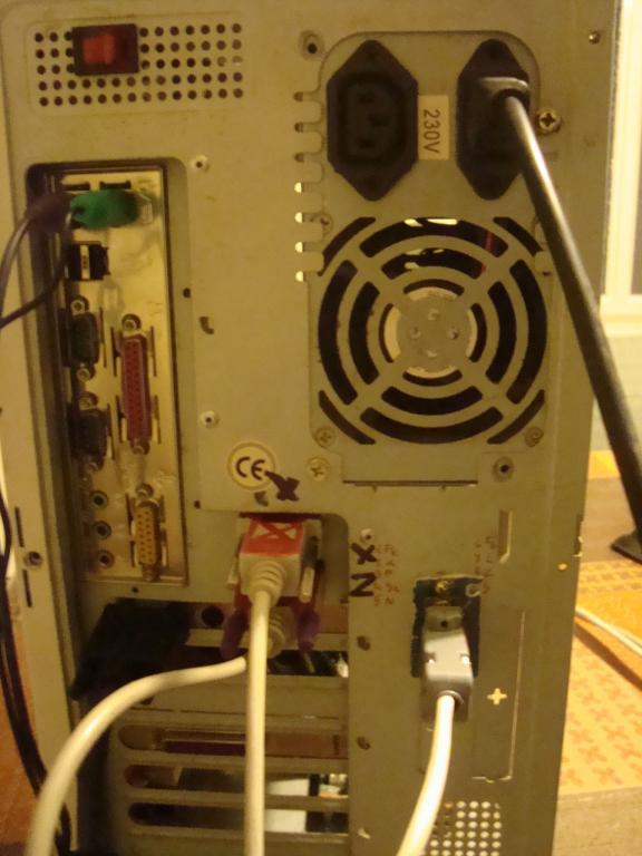

Egy egyszerűbb számítógépbe beépítettem a vezérlő elektronikát és a motoroknak egy külön 30v-os trafós tápot.
A monitort még rácsavarozom a gép házára és így már minimális a gubanc csak a három vezeték megy a motorokhoz.
A koordináta asztalt készen vettem, de az is megépíthető írógépből, mint a függőleges tengelyem.
Fával dolgozok főleg, ezért a végállás és a referenciakapcsolók Hall érzékelőkkel vannak megoldva, illetve DVD-ből bontott mikrokapcsolókkal.
A csatlakozások 3X 9p D SUB, abban elfér a vezérlés és a referenciák.

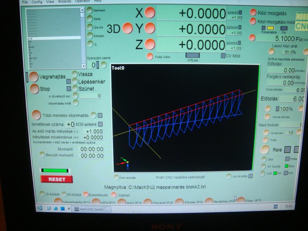

Mach3 ingyenesen letölthető demo szoftver hajtja.

külön LPT port a gép védelme miatt kb.2500FT

A program sok féle formátumú fájlt képes értelmezni és G-kóddá alakítani a motorok vezérléséhez.

Pihe kérésére:
Először csináltam egy vezérlőt, képek lentebb.
Később találtam rá Békéscsabán az egyik bontóban a kész vezérlőre.
Nem tudom miben dolgozhatott előtte.
Rajzom nekem sincs hozzá, de ki lehet silabizálni, hogy mi micsoda.
Az IC adatlapját letöltöttem a Net-ről és az alapján bogarásztam ki.
Ez a férc valahol meg van, majd előkeresem.
Két probléma volt csupán:
1. A bemeneti osztót kellett átvariálni, mert megette a vezérlő jeleimet.
2. Nem volt benne "rükverc" - az SLA7072 adatlapjából viszont ki lehet nyomozni.
Legnehezebb feladat az eredeti csatlakozók beszerzése volt.
