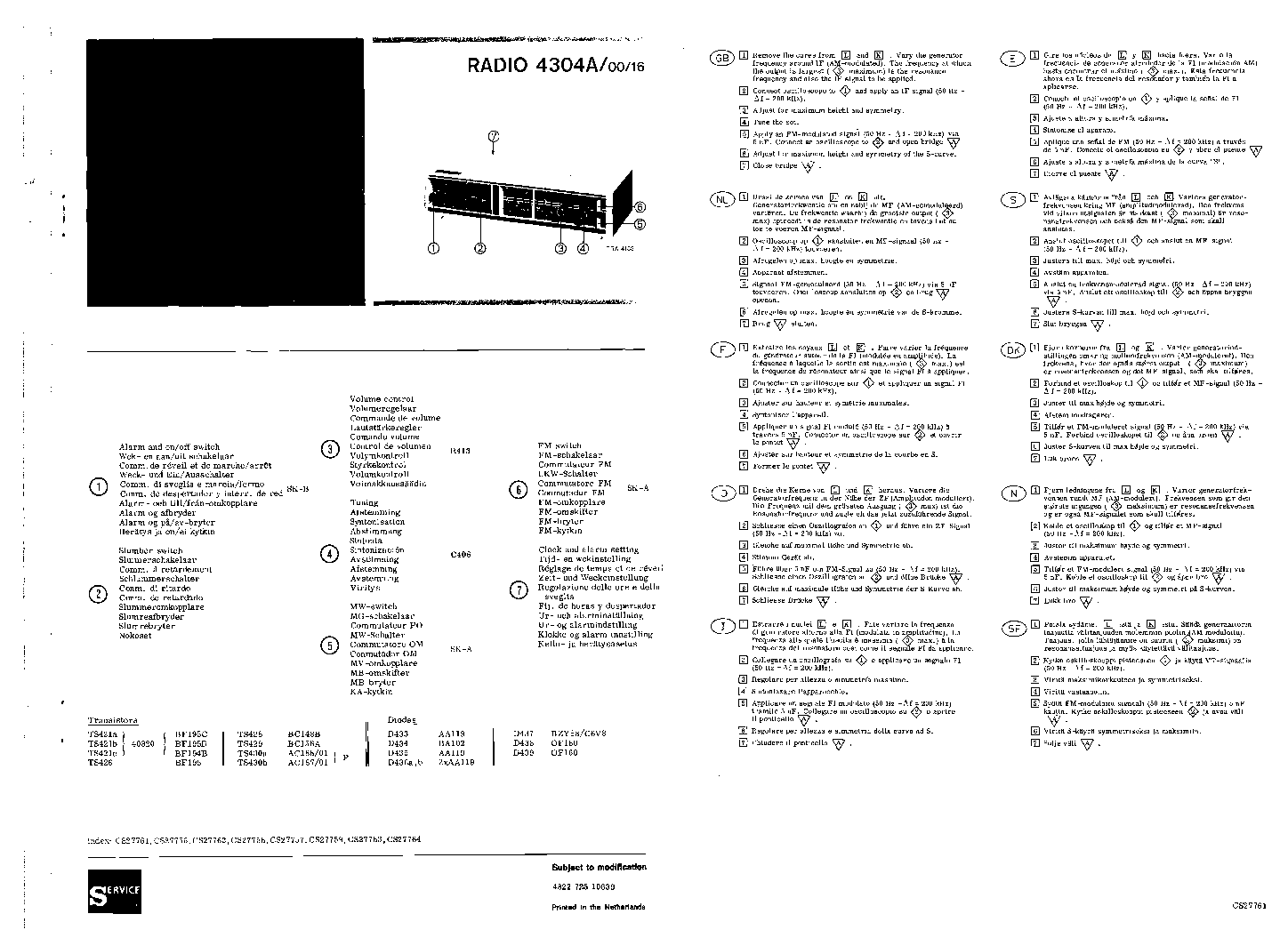

Van egy kis (nagy) problémája ennek a "hi-fi" cuccnak... nem lehet bekapcsolni.

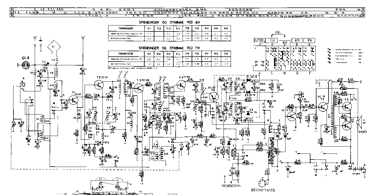

Jelenleg ott tartok, hogy a tápegységben láthatóan matatott már valaki és nem tudom megfelelő alkatrészeket (tranzisztorok) rakott-e bele. Sajnos bár fent van itt egy rajz róla, de azon nem lehet kivenni szinte egy alkatrész típusát/értékét sem.
Tehát ha valakinek meg lenne más forrásból a rajz, sokat segítene vele.
Köszönettel: Z.
