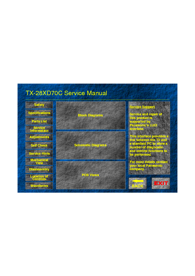

Adott a fenti Panasonic.
Főkapcsolóval való bekapcsolás után háromféle variáció lehet.
1. Bekapcsol és működik, kép, hang, geometria rendben, távval kapcsolható....hibátlan.
2. A Stby-LED nagyon gyorsan villog, a készülék nem indul.
3. A Stby-LED sötét marad és szintén nem indul.
Leggyakrabban a kettes-hármas pont valósul meg. Ilyenkor tasztra, távra nem reagál, de a Stby tápok 1,8V; 3,3V
rendben megvannak a kvarc rezeg. A tápok szűrtek, látszólag a reset feszültség is rendben, de ilyenkor az IC601 proci pin27 power ON-OFF lábán bekapcsoláskor nem jön meg a magas szint.
Volt-e valakinek ilyen géppel hasonló gondja?
Gondolok esetleg egy időnkénti eeprom olvasáshibára.?
Netán valami protekt blokkolja?
Kíváncsi vagyok a véleményetekre, hátha a megoldást valaki tudja. Jó volna hamar túl lenni rajta!
