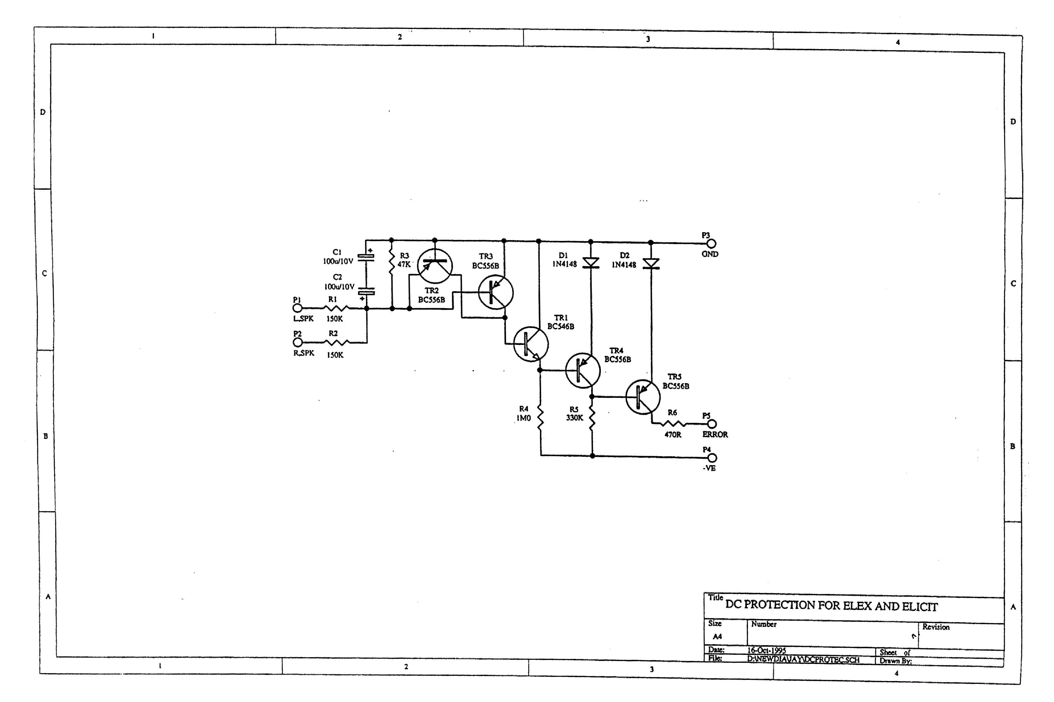

Rega Elex erősítő feljavítás
Sziasztok! Kaptam egy hibás Rega Elex erősítőt, a tulajdonos ki akarta dobni. Első ránézésre cserélni kell a végtranzisztorokat(Sanken 2SA1186/2SC2837 páros), a meghajtó tranzisztorokat (BC639, BC640), 2 db 0.47 ohmos emitter ellenállást, 2 db ZTX300 tranzisztort. A kapcsolási rajzot feltöltöttem. Szerintetek érdemes foglalkozni vele? Üdv, Endre
