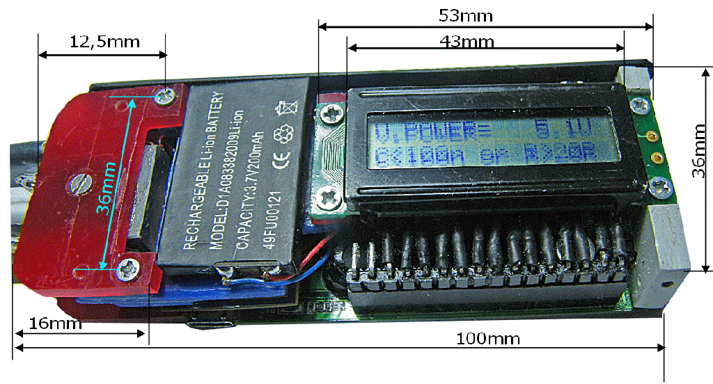

A méreteket igyekeztem nemsokkal túl lépni, ezért lemondtam a szép kék, megvilágított nagy LCD kijelzőről és egy kisebb LCD-re (PRO22301) cseréltem.
Az így üresen maradt helyre egy 200mA/h 3,7v Li akkut (PMDVD85) és egy kis nyákot építettem be.
A nyákra a 4,2V-os töltő, meg a 3,7/5V-os DC/DC feszültségemelő áramköre került.
A csipeszekkel így egy kis kompakt kézi műszer. A már meglévő µUSB csatlakozó is megmaradt de az akku töltésére.
Az egyetlen nyomógomb a ki-be kapcsoló és C-L-C-re váltó funkciója is megmaradt.
A nyomógomb eredeti helye a nyák alatt volt, egyáltalán nem kézbefekvő helyen.
Ezért az USB-vel szembeeső oldalára került, ott volt elegendő hely.
A távtartó csavarok eltávolítása után a display a foglalatból kihúzható.
A meglévő 4 lyukra alapozva készítettem a kis dobozt. Két műanyag 20x25mm L profilból (derékszögű), amelyeket szembe helyeztem és a meglévő lyukakon keresztül rögzítettem M2-es csavarokkal, elöl a csipeszt tartó műanyagba és hátul egy fordított U alakú műanyagba meneteltem.
A rögzítéseket M2 csavarokkal oldottam meg, menetet vágva a műanyagba.
A kis kjelző kivezetései (14x)lapos kábel volt, ezt eltávolítottam és 0.3mm-es szigetelt vezetékkel egy 16 lábú csatlakozóba forrasztottam, így beillet a display helyére.
A display-t az U alakú műanyagra rögzítettem két csavarral (kép).
A nyákon még van egy lyuk üresen. A belehelyezett csavarral(M2x1o) rögzítettem a 0,5mm vastag 31,5x22mm-es méretű nyákot.
A nyák felé került az akku is. Az akku alá még elfért egy kb. 1,5mm műanyag lapocska (kék).
Ezt a bal oldalán a csipeszhez, a máik oldalát a display-hez rögzítettem 4 kis csavarral.
