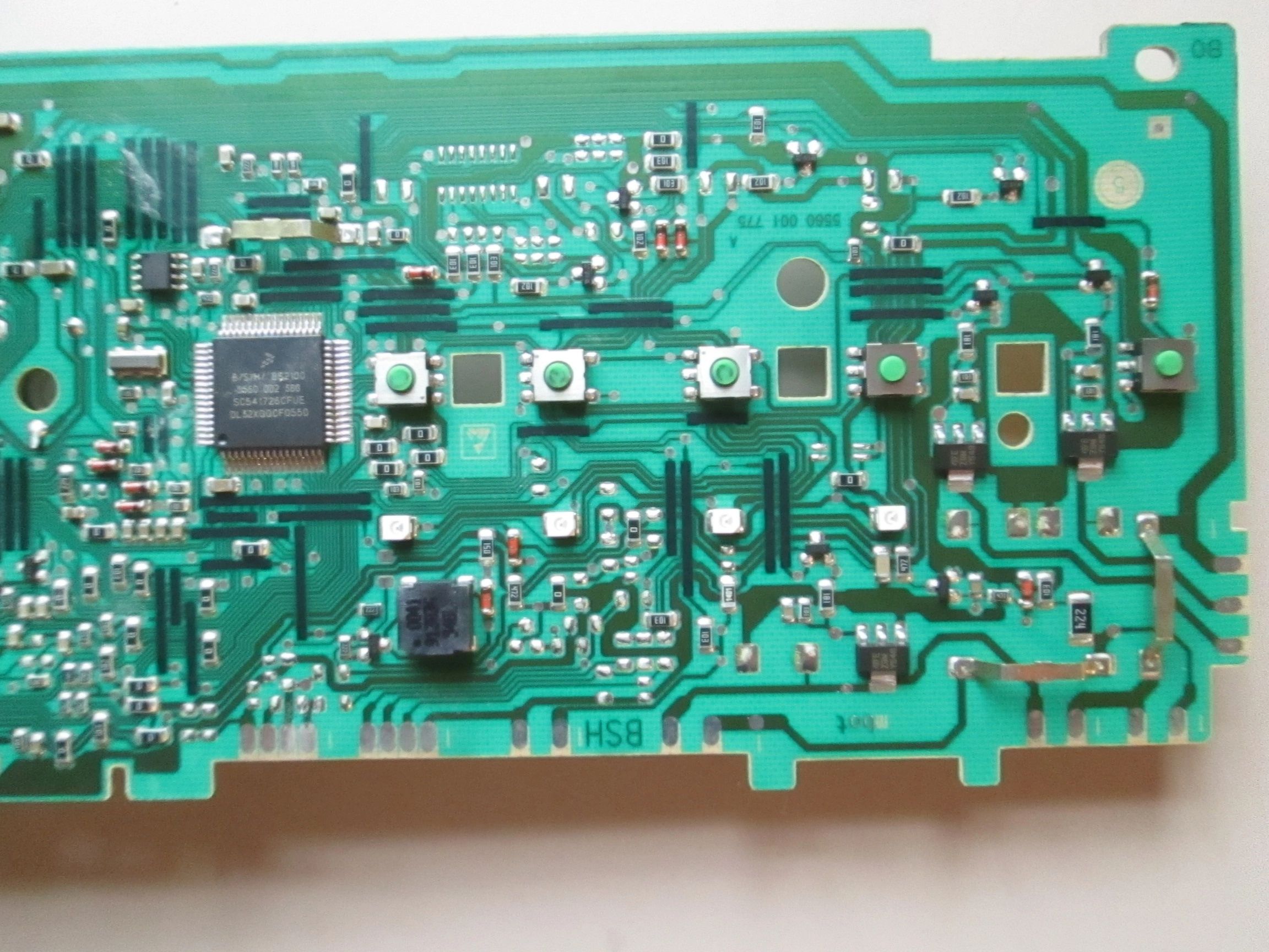

Kedves Kollégák!
Fenti mosógép kezelőegységén egy csatlakozóra menő ellenállás elégett.A lap zárlatos valahol a 8m05 stabilizátor után, pontos helyét még nem találtam meg.Tudnátok segíteni dokumentációban, panelban, vagy esetleg van valaki, aki ezt a típusú kezelő egységet javítja?Bármi érdekelne, nagy családos vagyok, katasztrófa, hogy nem tudunk otthon mosni.A panel típusa:EPW59171 03, a mosógép holland piacra készült.

Sajnos a proci zárlatos.Csere esetén kell bele szoftver, vagy a mellette lévő 24C-ben benne van ami kell?
Keress egy bontott panelt ami mondjuk csatlakozoja egett . Ha a proci felirata megegyezik csereld ki!
Sajnos nincs ilyen.Vagy veszek MC908AZ60 ACFU-t, vagy megpróbálom a 8 pólusú motor bekötését átalakítani 6 polusra.A panel nagyon hasonló, de többek között a prociban van eltérés.
Mosógépben tapasztalatlan vagyok, a híradástechnikai a területem, itt csak tapogatózom!

ha a többi periféria csatlakozó passzol,akkor egyszerű.
2 vezeték tachokörre
2 vezeték szénkefére
állóréaz pedig sorba a klixonnal a maradék kettőre.

Sajnos a hőérzékelő hibája miatt az 5V-os táp 230V-ra kerül, és a mikrovezérlő tönkremegy ilyenkor. De inkább ne legyen igazam....

8 kivezetés,de abból 2 egy hőkorlátozó,
Amit sorba kell kötni az állórésszel,és máris 6 kivezetéses lesz a motor..ha igaz.
Neked sikerült átkötni a motort?Sajnos a csatolt képet nem tudom megnyitni, elküldenéd mégegyszer?

Az ellenállás környékéről egy jobb kép kellene...esetleg egy hasonló panel: https://elektrotanya.com/content/bosh-b1wtv3800a-automata-mosogep-panel-...
Szia Uniman!
Küldök egy közelít az égett ellenállásról.Sajnos erről a modellről nem találok semmit, olyan, mintha kevés darab készült volna a hollandoknak.Van egy hasonló panelom, de sok apró eltérés van.Csatlakozó szintén talán kompatibilis lenne, de a motor csati nem passzol.Nekem 8 érintkezőm van, azon pedig csak 6....☹️
