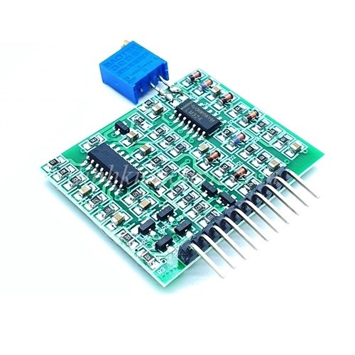

majd itt kitaláljuk milyen ic az a 324
Szaervusz!
Elkövettem egy hibát: Valahogy elkerülte a figyelmemet, hogy IGBT-nként van egy-egy meghajtó panel. A másikon viszont jól látható, hogy A 3120 a tipusa az IC-nek. Elnézést a figyelmetlenségemért. És persze, ezen a panelen is csont zárlatos a 10V-os zéner...
Köszönöm a hozzászólást!
Üdvözlettel:
Attila
szia:ez?
Igen, róla van szó, van is a HQ-ban, ezer-párszáz Ft-ért.
Üdvözlettel:
Attila
szia: ez esetleg hasonlít?
https://elektrotanya.com/arc_inverter_welder_machine.pdf/download.html
Sajnos nem, az én gépemen csak 2db IGBT van, amiket egy-egy vendégpanelen az A3120-as IC-k hajtanak meg.
Viszont! az IC-k, és még plusz Zénerek cseréje után beindult a gép, működik.
