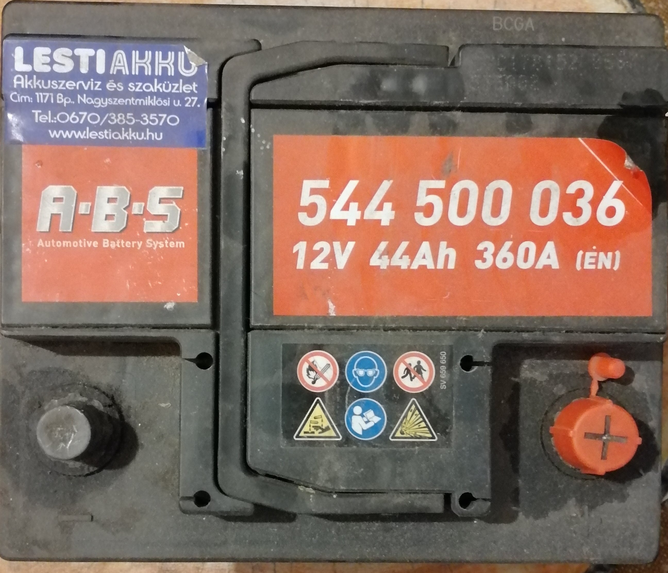

Először vásároltam egy legolcsóbb, de új, a gépkocsiban is használható 12V 44 Ah akkumulátort. Ezzel az akkuval tökéletesen működött miután az akkumulátorra való csipeszes csatlakozást sarus csatlakozásra cseréltem. (képen látható)
A gépkocsiban az eredeti akku egy év múlva indításképtelen lett. Semmi gond, itt van a hegesztőhöz használt ami most jó lesz.
Tévedtem. Mert a ponthegesztő a legnagyobb áramú beállításban sem volt hajlandó pontot hegeszteni.
Megoldásként kipróbáltam, hogy a használt akkumulátort teljesen feltöltöttem, majd utána tökéletesen működött vele a ponthegesztő addig, ameddig a kapacitása lehetővé tette.
Szerencsére a hegesztő eszköz és a működtető tápja inkább barkács jellegű, ezért nekem így megfelelt.
Röviden összefoglalva: kapacitásvesztett akkumulátorral nem működik az eszköz, de miért is működne!

Az üresjárati feszültségből még nem lehet megállapítani az akku kapacitását, indítóképességét. Nekem télen a 11,7V-os akkuval is simán indul az autó. A feszültsége csak a feltöltöttségére utal, nem a belső ellenállására, vagy a kapacitására.

De a te akkud 11,7V-al olyan merült, hogy elindult a másodlagos szulfátosodás, így idővel szépen tönkre is fog menni, hamarabb, mintha fel lenne rendesen töltve. Így a belső ellenállása és a kapacitása is romlani fog.

Valóban az üresjárási feszültség nem kapacitásjelző és nekem nyáron hervadt el nem télen.
De most 12,55 V az üresjárási feszültsége a képen látható sajátnak és gyenge a kapacitása a hegesztéshez. (most próbáltam)
Valszeg most sem indítózhatnék vele külső töltés nélkül.

Pedig ennek nagyobb a feszültsége, mint annak, ami az autódban volt. Ezért írtam, hogy a kapocsfeszültség üresjáratban nem az akku állapotát mutatja, hanem a töltöttségi szintjét.
A gyenge akkunak megnő a belső ellenállása, de üresjáratban nem folyik rajta áram, így a kapocsfeszültség ugyanúgy lehet 12,5V, mint egy teljesen jó akkunak. A kapacitásról sem árulkodik az üresjárati feszültség, mert az 1Ah-s akkunak és a 44AH-s akkunak ugyanúgy lehet 12,5V-os kapocsfeszültsége.
Ha viszont döglődik az akku, akkor a belső ellenállása nő meg, és emiatt nem tud elegendően nagy áramot leadni. A belső ellenállást viszont csak terhelve lehet megmérni.

Ez volt az autóban. Nem olyan régen használtam, igaz keveset és valószínűleg a mért feszültség ezért tűnik rendben lévőnek, ha csak azt vesszük figyelembe.
Holnap rátöltök, mert kíváncsi vagyok, hogy még használható-e, avagy leadásra megérett és veszek egy újat, mert az ördög sosem alszik.
