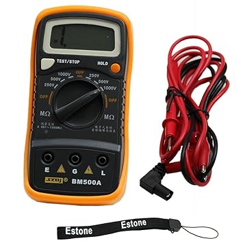

Az átvezetést szigetelési ellenállás mérővel mérted? Legalább 500 volton?

Sima multival mértem,de ha arra gyanakszol,akkor kikötöm a fűtőbetétet és rákötök egy közel azonos ellenállású v.mit külön.

Szigetelési ellenállást nem tudsz DMM-l mérni. Tapasztalat.
Ehhez Minimum egy ilyen kell: BM500A

Normál digit multim van csak,sajna ilyen nincs kéznél most.
Akkor marad az,hogy fűtőszál kiköt és megnézem úgy.
