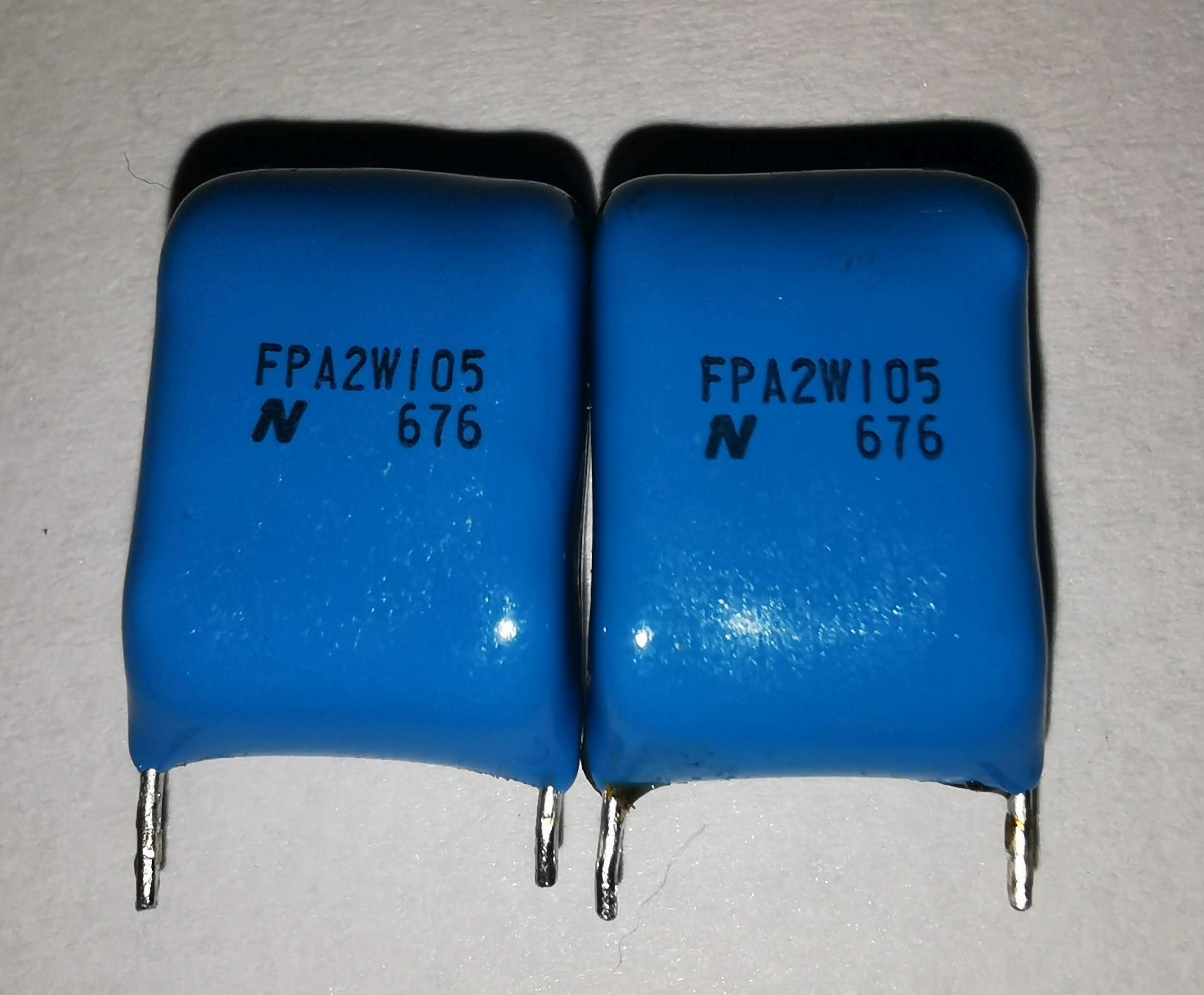

Sziasztok.
Egy Lenovo ADP-90XD B tipusu laptop tapot probalok javitani. Eleg nehez volt szetszedni, ossze van minden szilikonnal ragasztva.
Szetszedve csak a halozati biztositek tunt rossznak, mas nem tunt fel.
Egy orosz forumon olvastam egy cikket errol a taprol es kiemeltek, hogy a C2 C3 1uF kondenzator gyakran meghibasodik. Kiforrasztottam, bemertem es ... meglepetes.
Az egyik 636 nF, de a masik csak 38 nF.
Igy neznek ki a kondik.
Megprobalok beszerezni potlast, az 1uF az tiszta, de nem tudom hany voltos szukseges ide.
Mi a velemenyetek?
P.S. Kina azt mondja, 450V

Szia,
https://www.techbase.com.hk/documents/nitsuko/9_FPA.pdf
105 → Kapacitás: 105 = 1.0 µF (a háromjegyű kód a szokásos kondenzátorjelölés szerint: 10 × 10⁵ pF = 1 µF)
  • Névleges feszültség: 450 V DC
  • Tűrés: ±10% (jelölés: K)
  • Dielektrikum: Polipropilén (PP)
  • Üzemi hőmérséklet: -40°C – +110°C
  • Tanúsítvány: UL94V-0 (lángálló bevonat)
  • Alkalmazás: PFC (Power Factor Correction) áramkörök, nagyfeszültségű tápellátás

Annyi lehet, valoszinu sorba van kötve AC-n igy AC275V vagy DC400V vagy DC630V-ossal helyettesítheted.
