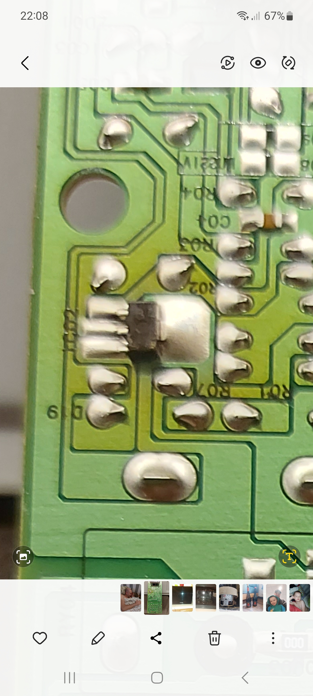

Pityesz picture
Ez szivatna?
Pityesz
Pityesz picture
Köszi Mester!
Ma már nem bontom le megint, de a rajz alapján az van benne, egy 78l05.
