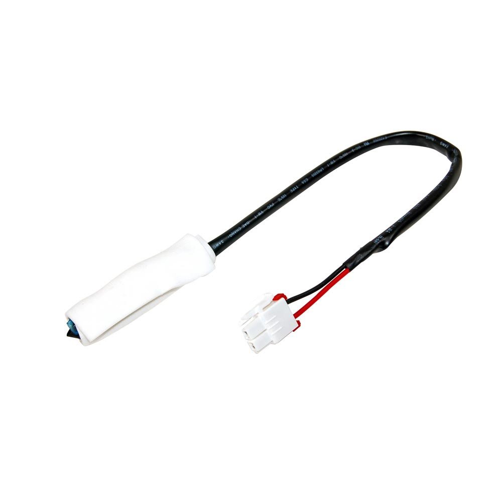

Üdvözlök Mindenkit! Samsung RL36 EBMS1/XEH NoFrost kombi hűtő javításhoz kérnék segítséget. A környékünkön található 1db szerelő feladta. Röviden leírom a hibát.A hűtő megy rendesen, hűt rendesen,a hűtési hőmérséklet jó. Úgy 12 óra működés után nem indul el magától csak úgy 6-8 óra elteltével amikorra 15 celsius körüli hőmérséklet van a hűtőtérben. Ekkor megint jól működik vagy 12 órát. Amikor nem indul automatán el akkor ha a power gombbal ki majd bekapcsolom akkor elindul. A kompresszor feletti elpárologtató tálban nem látni vizet. A leolvasztó szenzort kicserélte. A fűtőbetét,hőbiztosíték mérés szerint jó. Mi lehet a rossz? Vezérlőpanel? Előre is köszönöm a segítséget.

Tipikus leolvasztási hibára utal a jelenség.A perifériákat mindig a vezérlőpanelnél kell kimérni,az esetleges kontakthibák kiszűrése miatt.Ha onnan mérve jók az értékek,akkor panelhiba,esetleg leolvasztó fűtés relé csere.

A fagyasztóból ki kell szedni a kosarakat, le kell csavarozni a hátlapot, ki kell venni a ventilátorral együtt a csatlakozók széthúzása után és mögötte lesz az elpárologtató amit körbe vesz a fűtőszál. A fűtőszállal sorba van kötve egy hőbiztosíték. Lehet, hogy csak az szakadt meg de lehet, hogy a fűtőszál szakadt. A hibás alkatrészt ki kell cserélni és olyan lesz mint újkorában.
Fűtés nélkül a hűtő nem működik.

Még az is lehet, hogy az a "thermal fuse" külön darab?:
Üdv.: Uniman
szaki0003
szaki0003 picture
A műszert 2000Ohm-ra állítva 001- et mutat a hőbiztosíték csatlakozóján mérve.
uniman
uniman picture
Hello.
Ha jó lenne, akkor 0.00..-át látnál...vagyis ez "kiégett"...megszakadt.

Vagy! A leolvasztófűtés biztosan nem nagyobb 100W-nál Ez a szakma jelenlegi ismeretei szerint minimum U^2/P=230^2/100=529R. Ez nem fog sípolni, és 200R-os méréshatárban 1-t fog mutatni. Nem írtad, milyen méréshatárban mértél. 2kR vagy 20kR állásban mérj.
Üdv! Kalex
szaki0003
szaki0003 picture
Szia.
20kR állásban is 1-et mutat. A csatlakozójában ami a vezérléstől jön ott 2,64-et. A leolvasztó szenzoron 7,06-ot.
