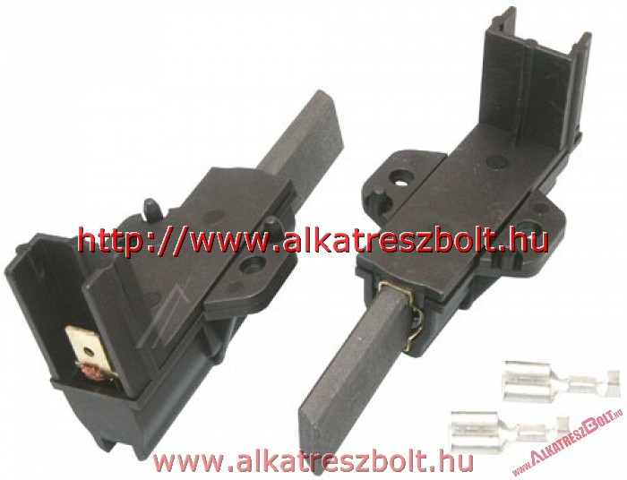

Ha már mindent kipucoltál, akkor a motort is? Szénkefék mekkorák?

Szinte újak a kefék,megcsiszoltam polírral,kipucoltam a kommutátort. Ha a triakot áthidalom dobbal is felpörög.

Természetesen kiszedtem, nem sokat kophattak, szinte új. Kiréseltem a kommutátort is, de nem volt kefeszikrázás sem, ha üresen felpörög a max fordulatra. Feszülhet valahogy a csapágy ha a szíj fenn van? , mert üresen tökéletesen megy, s forog minden.
