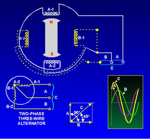

Hi!
"...Azt nem tudom hogyan csinált 3 fázist 4 pólusú állórészekkel? (nem értem 4 állórészből hogyan hoz ki 3 fáziskivezetést? és 50 herzt 1500 fordulaton (elviekben ahhoz 6 pólus kellene ha jól tudom)..."
Sehogy! Ez így nem lehet csak kétfázisú!
Valami "agysebész" megpróbálta 3 fázisuként bekötni.
Ha kétségeid lennének, köss szkópot  a szomszédos állórész tekercsekre és nézd a fáziseltolódást.
Na ugye...
http://scienceuniverse101.blogspot.com/2014/12/principles-of-ac-voltage-...

Nos szkóp az nincs. A tekercselések eredetinek tűnnek, ráadásul 2 alternátor is volt itt. mindkettő 3 fázisu és mindkettőn 4 darab tekercselés volt az állórészen.
Attól persze még lehet hogy 2 pólusú mert nem látom a bekötését. Minden esetre ez nem olyan mint amit már máshol láttam.

Ha a generátor felgerjed-már pedig bizonyosan felgerjed,nagyon is- akkor nem kell semmit újratekerni, mert nincs zárlat. Ha zárlat lenne,akkor a hajtómotor erőlködve tudna csak hajtani,és a generátor pedig melegedne. A kapocsléctől kiindulva mindent rajzolj le, az összekötegelt vezetékeket bátran bontsd meg, hogy biztosan jó legyen az a rajz amit készítesz. Az állórész 4 tekercsének nem hiszem hogy 8-nál több vége lenne, ezeket is pontosan rajzold be a rajzba, elvi szempontból a kezdő-végző kivezetések nem számítanak, a lényeg hogy valamilyen szintű kapcsolási rajz álljon össze egy lapra. Ha ezzel megvagy rakd fel a rajzot és akkor tovább tudunk haladni, addig csak találgathatunk.

most értem haza a munkámból, de lemértem amit ígértem:
Neked volt igazad a téren hogy ez egy fordított generátor!
a csúszógyűrűkön jön ki a középpont és a L1 L2 és L3 fázis egyértelműen!
Ezt ki tudtam mérni. Szétszedtem a csavarozási pontjaikat!
azért mértem a fázisok között különböző ohm értéket, mert a kefeágyak rettenetesen szorulnak és a szénkefék a csúszógyürün hol érintkeznek hol kevésbé!
Addig jutottam ma hogy most már biztos a forgórész adja a 3 x 5 kVA teljesitményt kifelé irányban!
