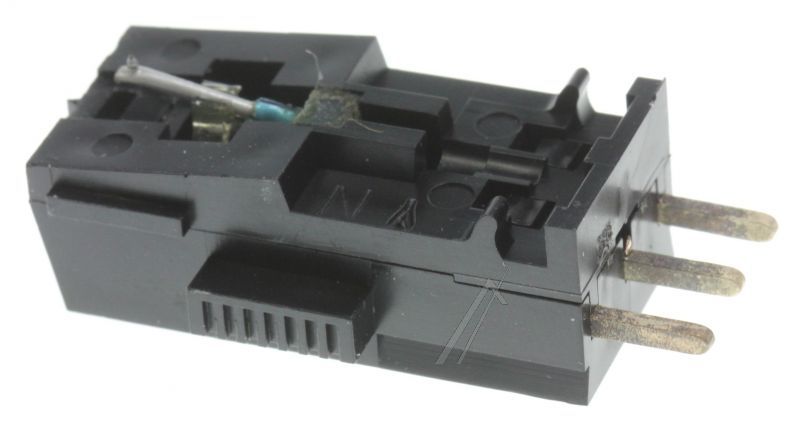

A fenti lemezjátszót kaptam, sajnos a lejátszó fej teljesen KO. A fej típusa VK 4302, A lábkiosztás a fejen 5-5 mm.
Kérdezném, hol tudnék szert tenni ilyen fejre, vagy milyen kiváltási lehetőség lenne,hátha valakinek lenne javaslata.Előre is köszönöm az ötleteket.

Azért a sebességet jelző " T 45-33⅓  " feliratot nem kéne modellszámnak nézni!
Az ugyanúgy ott van mindkét típusú hangszedővel működő lemezjátszókon!:

Köszönöm a kollégáknak a hozzászólásukat. A problémát sikerült megoldani. Van egy 80- vanas években szerzett  AKKORD 201 STEREO nevű orosz  lemezjátszóm amihez akkor vettem tart. PU-t .Szét szedtem,  megnéztem , végrehajtottam a " szerv átültetést".Szerencsére az oroszban a cső alakú kristályok hossza pont olyan volt mint a cseh téglatest alakúak, amik össze voltak törve. Belefért a cseh házba, a tű hossza 2 mm- rel hosszabb.A műtét sikerült, a hangerő nem olyan mint kellene de azért megfelelő.

Szia! Az eredeti fej VM2101.Mágneses Pu. A kar kiképzésén is látszik- (ellensúly).Tűnyomás1,5-2gramm.Kíméli a barázdát.
Helyette bele rakható dinamikus fej is.
Megjegyzem a fenti betétek örök életűek, csak tűt kell cserélni bennük sok száz órás használat után.
A fentiekhez korrektort kell alkalmazni.
A VK4302 kristály Pu.Nem bele való.
A kristály Pu -hoz nem kell ellensúly  mert nagy tűnyomást igényel, cserébe gyilkolja a barázdát és korrektor sem kell.A hangképe nem Hi-Fi minőség.
A benne levő sókristály idővel szétporlik.
Olvasd el Bluemoon hozzá szólását is!

szerintem a képen látható hangzedő nem stimmel, ugyanis kristály és ha jól látom az eredeti dinamikus. Merem ajánlani a
Audio Technica AT-3600
hangszedőt. Idáig több lemezjátszóra épztettem fel és min entry level tökéletes. MIvel ezekre és a későbbi TESLA lemezjátszókra a NAD is felragasztotta a matricáját, érdemes belefektetni, a hangyedő Belgrádban olyan 20 ojró. Ennyi pénzért 1 pocsék utángyártott tűt sem tudok vásárolni

Sziasztok. Az eredeti VM2101. Nem kristály, mágneses.
