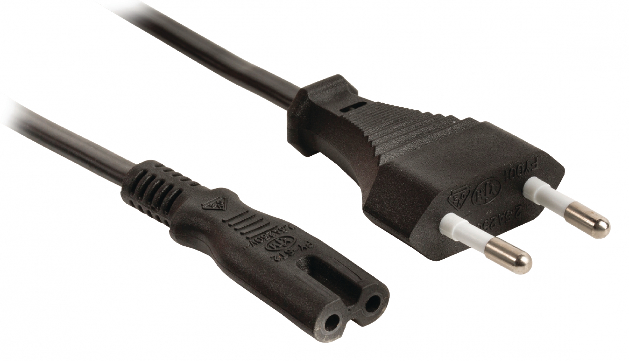

Hello
I have a old TV Videoton TC 1613 C, without power cable. Does anybody know the kind of power cable I need and where to buy? .
https://ibb.co/x5dgRzq
https://ibb.co/YL8Y9Cb
https://ibb.co/5vvzmnV

Hi We used a normal power cable with the top two pins, like this:
https://www.bestmarkt.hu/img/o/339373-97a96.jpg
 Only the top place could be push in.

Hello !
It also fits into the 220V input  yes
https://www.elemnagyker.hu/img/5886/KABEL-BOROTVA0/KABEL-BOROTVA0.webp?t...
The 12V input is specially designed, it cannot be connected to it accidentally yes

Hi!
This is an old Videoton "home standard", no longer available. But the standard AC mains "cassette tape recorder" cord (IEC C7) fits into the top of the socket. The mains power 220V (230V) is connected here.

A borotva kábele pont jó a felső két pontra.az a 220V bemenet. az alsóba a DC 12V-ra csak szőke nő tudja benyomni ollóval. Szervízben is így javítottuk a 8-as alakú kétpólusú kábel átalakítás nélkül belemegy ahová kell.

Azt hiszem a felső kettő csatlakozó a 220V-os. Ide régebben villanyborotva vezetéket csatlakoztattunk. A másik kettő a DC 12V-os csatlakozó. Ellenőrizd előtte! Nem hiszem hogy ez még kapható lenne. Esetleg a  VATERA retro oldalain.

szia: igen, alul a stift, felül a hálózat
