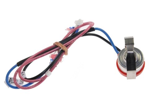

Whirlpool ARG773 kombihűtő bimetál

Whirlpool ARG773 kombihűtő leolvaszó bimetált keresek.Nem a gyárit az drága :)
Tipusa L15-21C
köszönöm

Hello.
Egy másik fórumon már "felhomályosítottak", hogy ennek nincs más helyettesítője:
Tévedtek volna?
Üdv.: Uniman

Köszönöm
Ez a képen szereplő jó bele?
Mert ennek sem nagyon látszanak a paraméterei?

Hello.
Kiszerelted a hűtődből a hibásat? http://www.directrepair.fr/thermostat-481228238042-whirlpool.html
Üdv.: Uniman

Nem ugyanis jelenleg nincs másik hűtő amit be tudnák fogni

Hello.
Csak mert látok ott a fekete zsugorfólia alatt egy hőbiztosítékot is...

Így van,ott is van az enyémben is,lehet hogy az a hunyó?
Ki tudom mérni?

Hello.
Ha tudsz méréssel szakadást és rövidzárat megkülönböztetni...de bizonyára oka volt, ha megszakadt!
