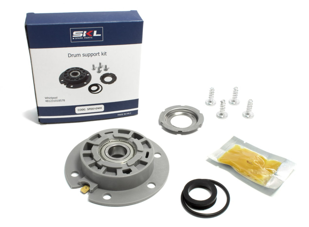

A csapágyakat az üst szétszedése nélkül lehet cserélni. Ha a dobról leszakad a tengelycsonk, akkor viszont a cseréhez szét kell szedni. Vagy bontott épet kell szerezni.
Csapágy+szimering:

Csapágy+szimering -t hol rendelhetek es milyen kodszammal rendelkezik?
Koszi.
kip.kop
kip.kop picture
Itt talaltam http://www.orczy.com/main.php?mode=term_detail&c_oid=5169087 ezt es http://www.orczy.com/main.php?mode=term_detail&c_oid=259210684 ezt.
Mi a gyakorlati kulombseg?
Mi indokolja a csapagy cserejet is?
Koszonom.
Gépklinika
Gépklinika picture
Az eredeti 1448 ft. Az utángyártott 288 ft.
Ha leszeded a csapágyat, akkor szembesülni fogsz a rozsdával... A víz árt a vasnak.
Ezt nézd:
http://www.orczy.com/main.php?mode=term_detail&c_oid=5191397&termekar=28...
Ilyesmi időnként akad a vaterán olcsóbban.
Ha elhanyagolod a csapágy cserét, akkor szét fog esni és leszakad a tengelycsonk a dobról... Te géped. Te tudod.
