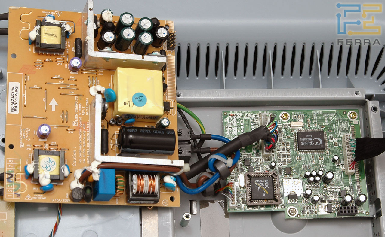

Van egy Xerox 17" monitorom, ami bekapcsolás után 1-2 mp után teljesen lekapcsolja a háttérfényt. A kondikat kicseréltem, de semmi változás.
Mellékelek képet a panelról:
http://kepfeltoltes.hu/view/140723/IMG_7563_www.kepfeltoltes.hu_.jpg
http://kepfeltoltes.hu/view/140723/IMG_7564_www.kepfeltoltes.hu_.jpg
Mit érdemes még mérni/cserélni?

Én így messziről látatlanban a csőhibát is valószínűnek tartom.
A táp/inverter 100%, hogy jó?

Sajnos a kis felbontású fotóid nem alkalmasak a hiba "meglátására"...ha megleled a hibás alkatrészt, azt ki kell cserélni...akár több darab is lehet belőlük...
Ezen hibás alkatrészek kikereséséhez pedig kellhet egy-két mérőműszer, egy kis gyakorlat, tapasztalat...
Persze, ha véletlenül még a monitor típusszámát is leírtad volna, akkor egykettőre kapcsolási rajzot is mutathatnánk neked. De így kicsit erre várnod kell...addig is keress rá a többtucatnyi ilyen hibáról szóló topicok valamelyikére.

Köszönöm, mind a rajzot, mind a segítő hozzáállást. Teszek fel még képet. 1-2 mérőműszer akad, de csak az egyszerűbbekből. Nagyon szeretném a tudásomat fejleszteni, ezért is fogtam hozzá.
http://kepfeltoltes.hu/view/140724/IMG_7569_www.kepfeltoltes.hu_.jpg
http://kepfeltoltes.hu/view/140724/IMG_7565_www.kepfeltoltes.hu_.jpg
http://kepfeltoltes.hu/view/140724/IMG_7566_www.kepfeltoltes.hu_.jpg

Érdekes, hogy kettő ilyen monitorom is van, és mindkettőben ilyen tápegység, amelyek már többször is meghibásodtak, úgyhogy nálam kizárólag a monitor CCFL-csöves háttérvilágításának LED-esre való átalakítása jöhet szóba.
Persze ezzel a táppal is szerelték...
U 1, U 2, meghajtó IC-jük, inverter-trafók és a pár pF-es kondenzároraik... ha kimérve hibátlanok, akkor már csak valami aprócska alkatrészben keresendő a hiba...vagy LED-esítés?
