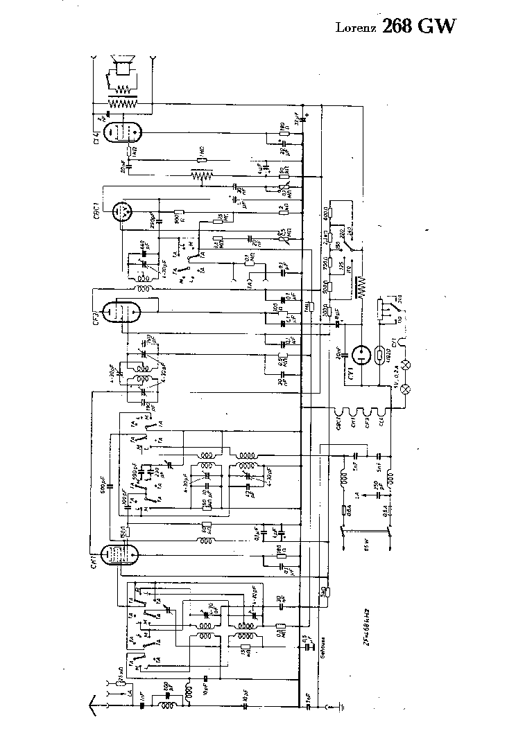

A témában említett készülék rajzára lenne szükségem,
mert a tulaj belebarmolt és egy pár ellanállat szénné
égett a kísérletezése közben amit nem tudok beazonosítani.
Ha valakinek lenne esetleg, kérem rakja fel az oldalra
vagy írja meg nekem hogy honnan tudnám leszedni.
Segítségeteket előre is köszönöm.
Irkax.
