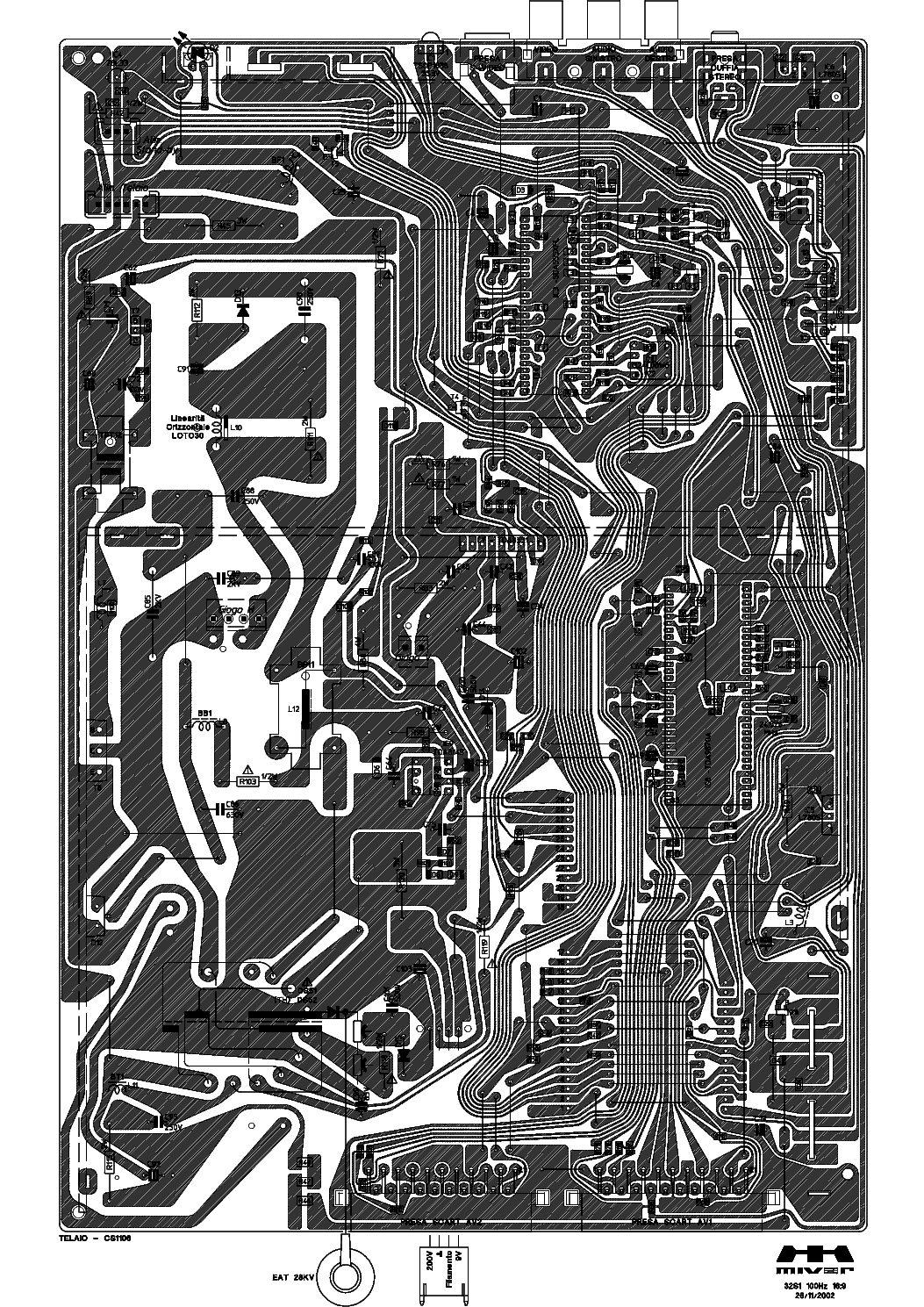

    MIVAR MF 25 29 SF 101
MIVAR 25MF101 Sorkimenő 40351A-15 ( bontás )
Sziasztok! Ebbe a készülékbe keresnék sorkimenőt, de nem találok, vagy más gond lenne vele? Készenlét van, ha indítom akkor a NF megjelenik egy pillanatra, és még egyszer ráindít, utána meg a készenlét is oda van. A függőleges ic nélkül is ez a helyzet. Milyen alaplapos lenne még rajzot sem találtam hozzá. A sorki száma OREGA 40351A-15 / 10859180
