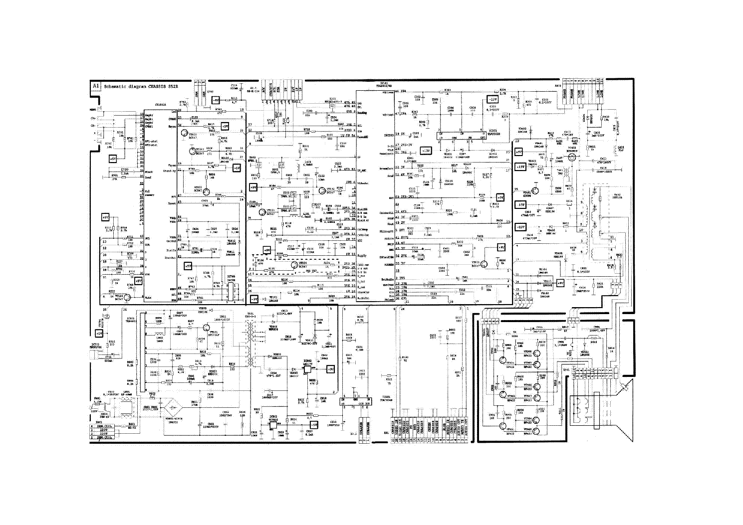

SATURN CHASSIS UA-1 SCH

Gericom G3201 Saturn (G) STP21-32LLGR csak Stby van (Megoldva)
Üdv. Mindenkinek! A fejlécben szereplő 32"-os LCD-ről nem találtam semmilyen rajzot. Stb van, a kezelő nyomógombjai működnek ( 3V->0V mérhető ), de a táp rész nem kap stby-ból normál üzemre indító jelet. A kezelő IC egy Pixelworks gyártmányú BGA, még a lábaira sem tudok rámérni. Látott már valaki ilyen típusú TV-t? Esetleg szervizkönyvvel,( kapcs. rajzzal) tud valaki segíteni? A keresőbe egy hete feltettem de nem jutottam előbbre. Töltök fel néhány képet hátha így könnyebb felismerni. Előre is köszönök minden segítséget. Tibor Üdv. Mindenkinek, Jimmy segítségével sikerült vezérlő modulhoz + távszabihoz jutnom. Mint kiderült G3201 a rendes típusszám. Hátha valaki más is találkozik még ilyennel. Üdv. Tibor
Saturn M113Chassis hibás táp. Megoldva.
Szevasztok Hoztak ma egy ilyen csodát,álitólag itt volt összeszedve,mert ciril az irás a hátulján,szóval gazda mondta hol bekapcsolt hol ki na most az van bizti rövid táp fet egyenes primer oldalt átnéztem semmit nem láttam benne ami hibás szakadt lene,ugy néztem ezt a MC44608p40 es ict mérni sem lehet mig a táp elnem indul,de akkor meg már minek,szóval uj fet bele,bizti helyett 150 es égő,ahogy szoktam,bekapcs valami tized secundumos nyögés egy kattanás,mintha a táp trafóból jött volna,és a lámpa teljes fénnyel világit,kicseréltem az ic t is ujfet bele,bekapcs után hallatszott hogy gyorsan kattog, dolgozik a védelem,aztán is mét kattanás és ugyan az a sztori,kiment a az ic is meg a tranyó is,valami tanácsot adjatok,azért égőn keresztül eddig nem verte ki sem az ic t,sem a tranzisztort,mi a fene van ezzel,nekidurálom magam megint átnézem a primrer oldalt,hát ha valami elkerülte a figyelmemet. A secundert is átnéztem,de semmi nem mutat zárlatot,sortranzisztor jó.
