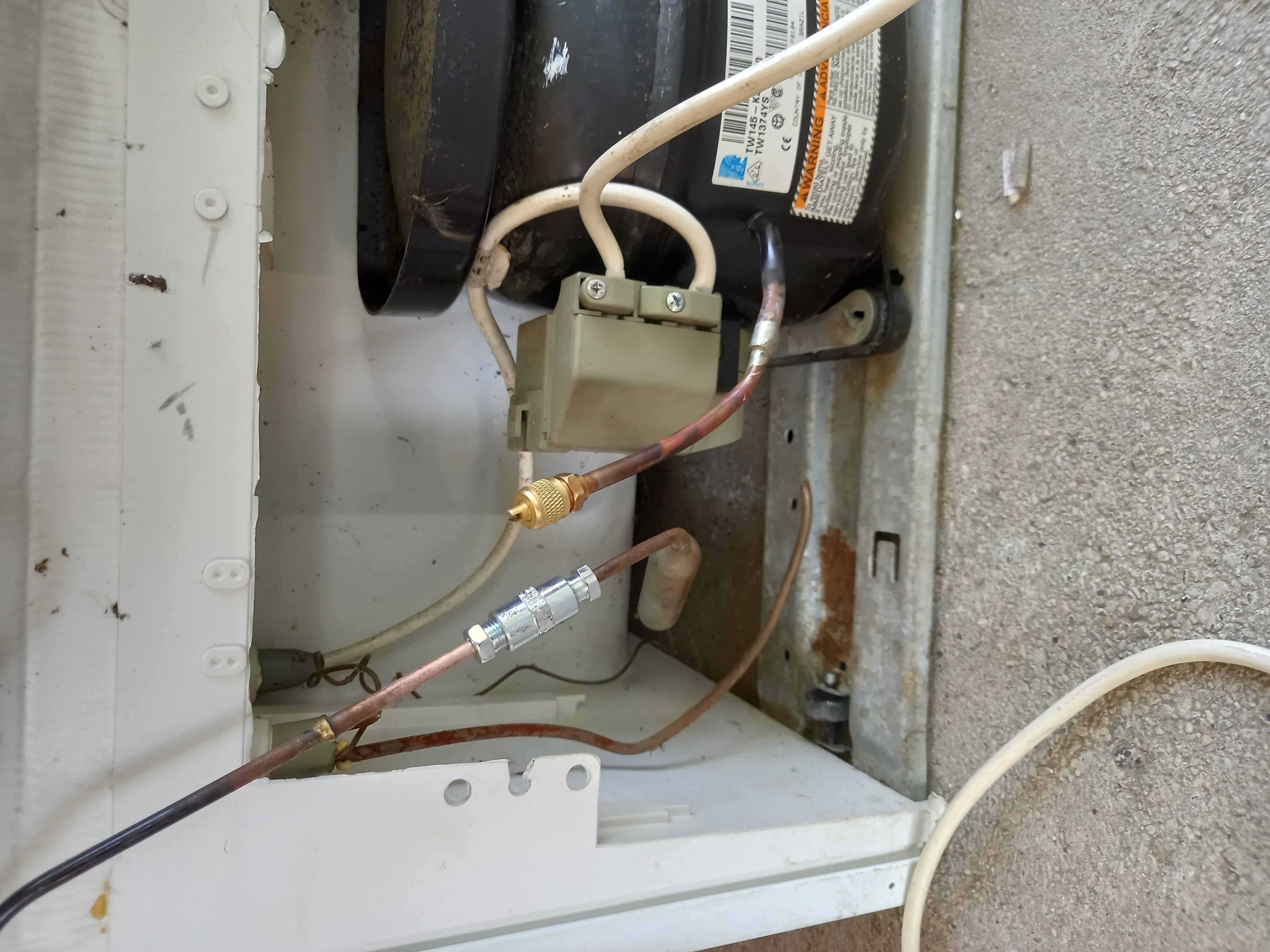

Köszöntök minden Tanyakedvelőt !
 Hálózatra kapcsolásakor a fagyasztórész kompresszor-motor pár másodpercig forog (áramfelvétel 10A) majd leáll. A klisztron kihűlését követően újra ismét néhány másodpercig megy a motor.
( kétkompresszoros Lehel hűtőgép)
Mi hibásodhatott meg ?
A segítő hozzászólásokat előre is megköszönöm !
Attee
Attee picture
Vagy nem forog, mert megszorult. Csak búg. Ezért nagy az áramfelvétele is. Esetleg még az indítórelé (vagy esetleg PTC) lehet hibás...Ezt azért ellenőrizhetnéd, mielőtt elsiratod.

"Mi habosodhatott meg ?" Kompresszoron kívül nem sok minden , úgy tudom motor kondi nincs . Zárt rendszer bármi is történt a kompresszorba (menetzárlat , megszorult , leszakadt a rúgókról) nem javítható , csere.

Köszi szépen , ez tankönyvbe illő információt .Ilyen hiba esetén egy user , vagy alkalmi hűtő szerelő , nem tud mitt kezdeni megfelelő eszköz   meg általad leírt kézikönyv segítségével sem , mikor megfelelő tapasztalat híján még diagnózist sem tud megállapítani , ha meg fel van készülve , nem fog itt ilyen kérdést félteni .
Ha figyelmesen olvastad a kérdést , az van hogy a komp. elindúl , és védelem tilt , pedig segéd fázis nélkül egy másodpercig sem fog indulni . Elhiszem a nagy tapasztalatod meg tudásod a kalorikus gépek javításában , de hid el én is  napi szinten "hűtőzők"  járom az üzletekét , nagy áruházakat , meg kocsmákat és egy multinak   reklám hűtőket javítok , meg karban tartok , láttam már egy pár kompresszor hibát .
