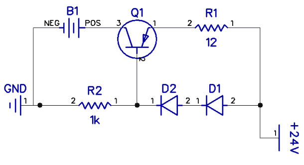

zsugori

Szia
Köszi de ez ha jól látom nem ugyan az
csináltam képet róla a két tranzisztor ha jól láttam S8050d és SS8550D és az U1 az 78L05 az ic elején volt egy kis festék lekapartam de lejöttek az első betűk is így nem igazán tudom mi lehet
a kis panelra megy egy fehér vezeték is ez talán az aksi hőérzékelője lehet
