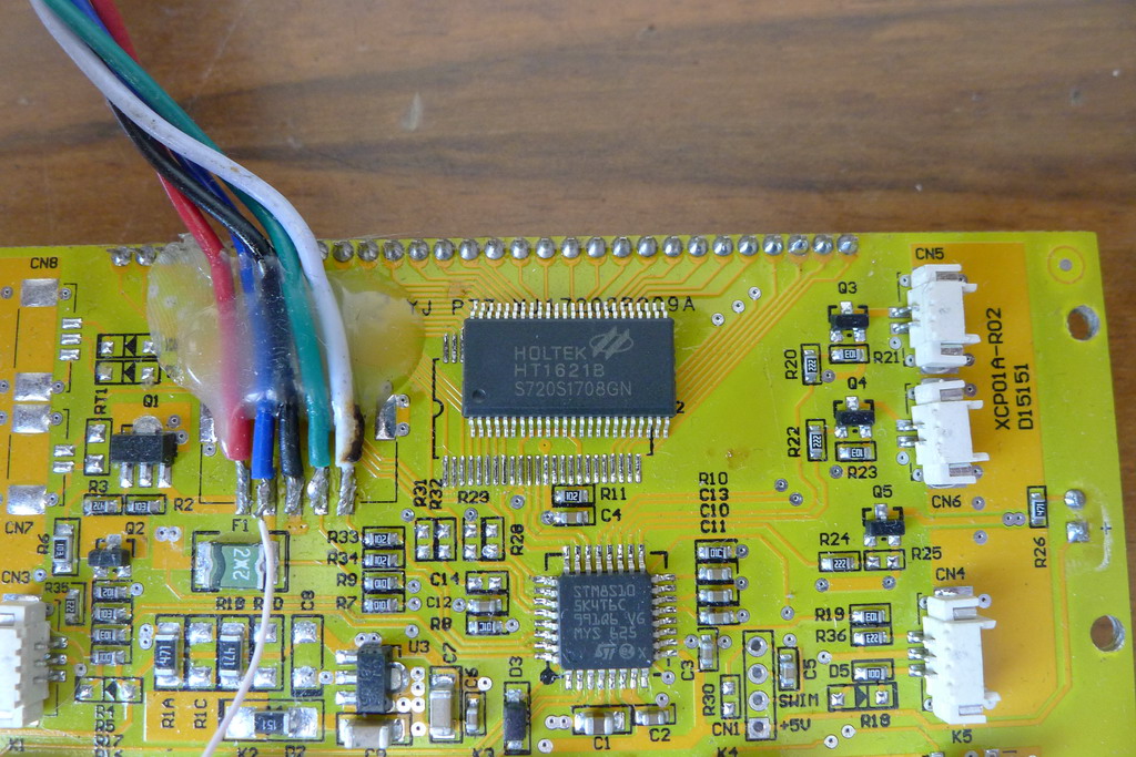

Hoztak egy a címben nevezett elektromos rollert (be se kapcsol), amit a garanciális szerviz nem volt hajlandó megjavítani, mert szerinte nem garis probléma (beázott).
Első körben oda jutottam, hogy a "stepdown" egységben egy kondi szét volt robbanva és az IC (XL7046) is lefüstölt. (mellékletben) Ez viszont csak a hátsó lámpához vezetett, így azt teljesen le is forrasztottam.
Második hiba a bekapcsoló gomb volt (szétázott), ez is cserélve lett.
A műszerfal megkapja az akkufeszültséget, ám magát a töltést sem jelzi.
Az motorvezérlő-elektronika gumiám pasztával rendesen körbe volt nyomva, így abban ázás nyomai nem voltak, a stepdown egység külön kábelen, külön kis dobozba jött ki belőle.
Az furcsa, hogy piros, fekete, fehér a bemenete, de a piros és fehér egybe volt kötve a vezérlőben.
Nem találok hozzá szervizkönyvet, így nem tudom, hol és mit kéne mérnem.
A tulaj hajlandó lenne új motorvezérlő-egységet venni bele, ha az rossz, de ha nem az, akkor 20-25eFt-ot potyára dobna ki.
Mivel a kb. 40V a kijelzőelektronikába is belemegy, ám ott nincs semmi kijelzés (legalább akkuszint kéne legyen), ezért lehet akár az is hibás.
Van valakinek ehhez szervizkönyve, vagy tudja, hogy melyik vezetéken mit kéne mérni?

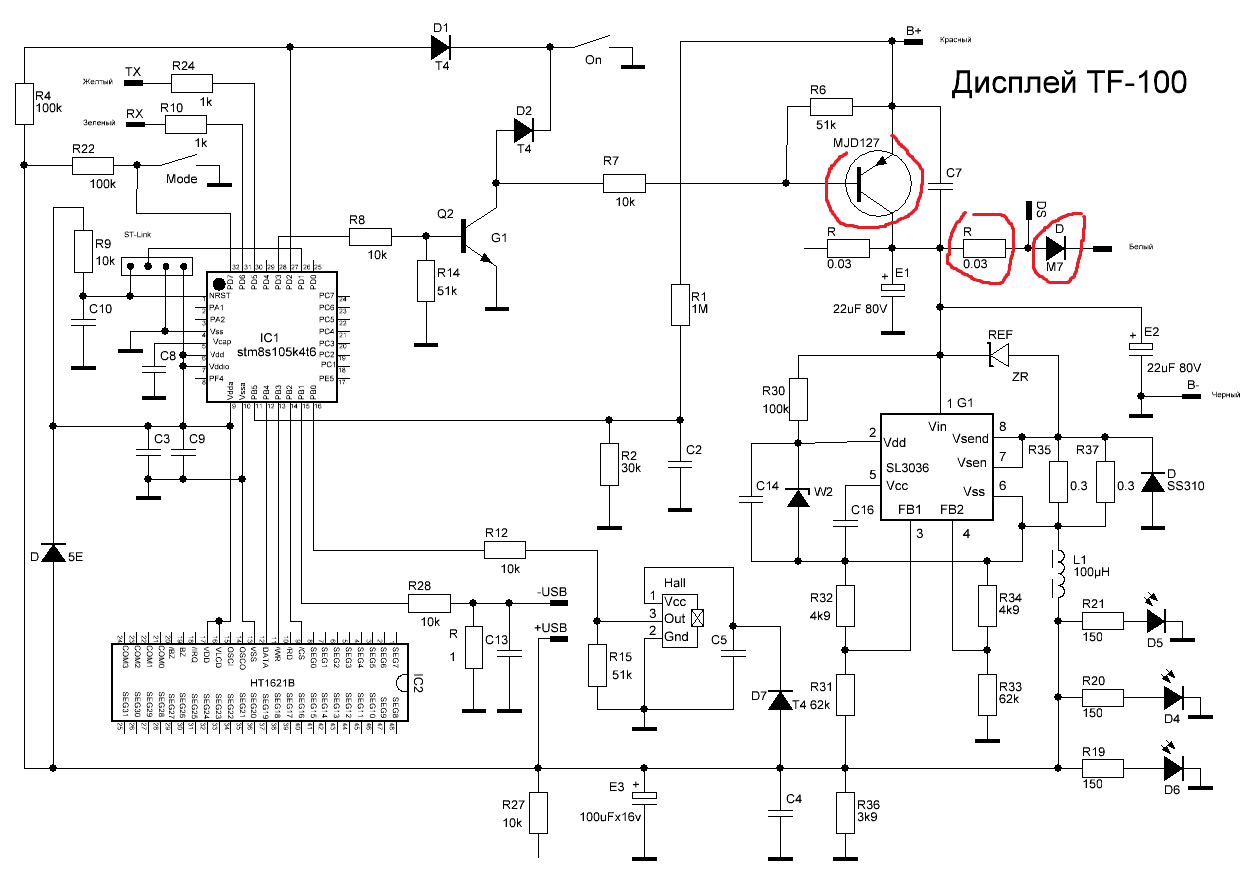

A legutolsó kép stimmel, a többi nem is hasonlít.
Csak egy bekapcsológomb van az LCD részre csatlakoztatva, a panelen egyetlen egy sincs. Az az egy a bekapcsoló, módváltó, stb. (azt cseréltem), az általad küldött képen 4db nyomógomb is látható a kijelző alatt.
A "Headlight module" lett fotózva, ami szétrobbant, de lehúzva sem működik.
A TF100-as képen fotódiódák és 2 kapcsoló is szerepel (az egyik On), na ilyen sincs, tehát a rajz nem is hasonlít a meglévő készülékre.
Mellékeltem a 2 panel fotóit. Látszólag azokon nem látszik sérülés, ázás, égés.
hát ebben minden luckysmart ez sem hasonlít csak nagyjából
