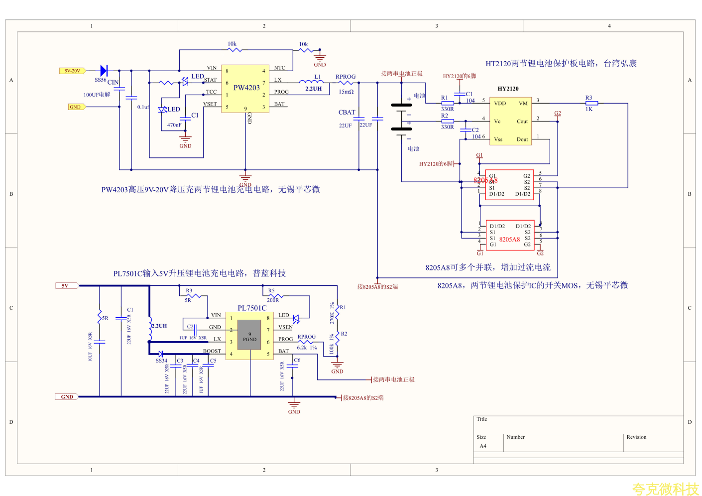

Aki használta már ezt a 2S 5A BMS-t,attól szeretnék kérni tapasztalatokat.A két LI-Ion cellát sorbakötöttem és az áramkörre forrasztottam a megfelelő pontokat.Volt amikor kijött belőle a 8,2V-t,de inkább nem .A cellákat külön-külön töltöm egy gyári töltővel.Úgy tűnik, mint ha "reszetelődne"az áramkör és megszakítja a működést..Valahol olvastam,hogy ilyenkor tölteni kell egy kicsit a sorbakötött felállásban.Így sem akaródzik elindulni.Egy rádióban szeretném az akkukat használni.Két akkuvédőt vettem és mindegyik így (nem) működik.
Mit javasoltok az orvosláshoz?

Nem tettél föl képet erről az áram körről de valószínűleg ez vagy hasonló áramköröd van
https://vi.aliexpress.com/item/1005006399505988.html?spm=a2g0o.productli...
a 2 akkunak it látható a bekötése töltés kisütés a p+ P- pontokon lehet kell venni hozzá egy 8.4 V-os litium akku töltőt ez 1A-os áramkorlátozós
ha az akku feszültsége alacsony vagy túl magas vagy a 2 akku feszültsége eltér egymástól akkor a BMS letilthat
én nem tartom jónak a cellák külön külön töltését de ettől még működhet

Áramkörileg hasonló, csak külalakban tér el a BMS.A túltöltést is figyeli a BMS?,mert legtöbb leírás csak a mélykisülést tárgyalja.A töltőáramot meg a külső táp tartja kordában? Felteszem a BMS képét.

Azon az áramkörön a kis 6 lábú ic a BMS a másik 2 egy egy kapcsoló fet a minimális feszültség ahol ez az ic lekapcsol az a típusától függ ez általában 2.5V  lehet 2.7 vagy 3V is max 4.2  4.3V  ezek általában csak feszültség figyelést végeznek a terhelő áram a párhuzamosan kötött fet-ek számától függ
a töltési áramot a tápegységgel kell beállítani 8.4V lehet kicsit nagyobb is mert a BMS le fog kapcsolni ha eléri ezt a feszültséget de biztonságosabb ezen az értéken tartani
a töltő áram általánosan elég 1A áramkorlátos
adok néhány rajzot ennek az áramkörnek a működéséről így átláthatóbb

Minek a külön akkuvédő? A BMS túltöltés és mélykisütés elleni védelemre van. Valószínűleg ütközik a BMS és a külön akkuvédő.
Tölteni a BMS-en egyszerre a két akkut kell.

Félreérthetően fogalmaztam, a BMS-t tituáltam akkuvédőnek,csak egy BMS van.Olvastam előzőleg azt a cikket, amit ajánlottál és abban
"A legjobb módszer töltésre, hogy a cellákat külön-külön kell tölteni, és mindegyiknek akkor lekapcsolni a töltését, mikor az adott cella feltöltődött. Ez kicsit költségesebb töltő építését jelenti, de egyértelműen a legbiztosabb megoldás. Ennél lehet használni balansz nélküli BMS-t is."
A töltőm egy XTAR mindent is tudó töltő.
A leírásból vettem az ötletet.Az aksik valóban occók ,de gondoltam egy rádióhoz csak jók lesznek ezek is is.Akkor lehet, hogy egy sima áramkorlátos tápegységgel menni fog a projekt, a túltöltés elleni védelmet meg a BMS megoldja?

Az általad megadott BMS típusnál a túltöltés, kisütés és rövidzárlat védelmet is ír a forgalmazó, mint paramétert.
Ezért véleményem szerint célszerűen szükségszerű az elektronika mérése, hogy valóban a felsorolt paraméterek közül a töltés nagyságát szabályozza-e akkumulátoronként.
Ha nem, akkor célszerű egy olyan töltőt használni, ami valójában nem képes a túltöltésre.
Én 3 és 5 db akkumulátort tartalmazó akkupackot készítettem, amihez a megfelelő feszültségű töltőt is össze, majd beállítottam.

Egy a fiókban talált 9V-os bedugós táp egy kis előtétellenállás 0,2 A-re beállítva a töltőáram egy soros dióda és frankón működik,Amikor valamelyik cella  eléril a 4,3V-t a töltés megszakad.

szia:  a Li-ion akkukat típustól függően 4,1-4,2V-tal szabad tölteni

A lekapcsolás nem pont 4,3V-nál történt, valamivel alatta 4,22 körül már csökkent az áram és hamarosan meg is szünt.Közben előkerült egy XL4015 -ös DC-DC modul,ezzel pontosan belövöm a töltő feszültséget, hogy a cella ne menjen 4,2 V fölé.Köszönöm a tanácsot.

szia:  a töltőáramot úgy válaszd meg, hogy a cellák hőmérséklete ne menjen  35  fok fölé, mert akkor gyorsabban öregszik  az akku
