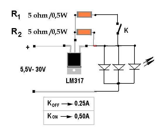

Ma egy ismerős mondta, úgy emlékszik, hogy egy 3 lábú kis stab IC-vel lehet a feszültség mellett tetszőleges kimenő áramot is stabilizálni, néhány külső alkatrész segítségével. / Persze az IC max. áramán belül /
Tudtok ilyenről? Ha igen hogyan oldották meg? Talán valamelyik Hobbielektronikában látta.

Hali, látom minden megoldódott, de mégis, CSAK éppen az alapkérdés NEM !
Pedig egyetlen tranzisztor és egy ellenállás megoldja és lőn áramkorlátozás is!
A beépítendő RCL ellenállást pedig 0,7/"szükséges max. áram" határozza meg.
Én most 14 ohmot tettem oda, így lesz az áramkorlát 50 mA.

Az ismerősöd jól tudja, két LM317 megoldja a problémádat. A puffer után egy limiter áramkör kell, amit a stabilizátor áramkör követ mindkét áramkör benne van az IC adatlapjában.
Üdv,
Oszi
File csatolás:
Inhouse
Inhouse picture
Kimenő áramot is nem lehet. Vagy kimenő feszültség, vagy kimenő áram, az első feszültség stabilizátor, a második áramgenerátor. A kettő együtt nem megy.
Maga a stabkocka használható áramgenerátornak is.

Az uniman álltal közölt rajzon az első IC áramgenerátor, a második feszültség szabályozó. Kérdés az ,hogy melyik az optimálisabb elrendezés.
welding alt
formasu
formasu picture
Igen, most nézem csak a másodikat! Gyakorlatilag mindkét kapcsolás, amit Uniman belinkelt jónak tűnik.

Legegyszerübben LM317-el tudod megoldani. Olyan feszt állítasz be amire épp szükséged van. Áramot (0,6A) vigan leadja.

Köszi, ezt értem, de itt a "gazdaságosság" szempont! Nem mindegy, hogy mennyit veszek ki az akkuból!
Pl: 14 V az aksi, nekem kell 8 V, és 0.5 A. Tehát az LM 317-el, vagy ellenállással, kiveszek az akkuból 7 VA-t, de szükségem csak 4 VA-ra van, a többi elmelegszik.
Lehet, hogy az LM2576-al kapcsolás a megoldás?
