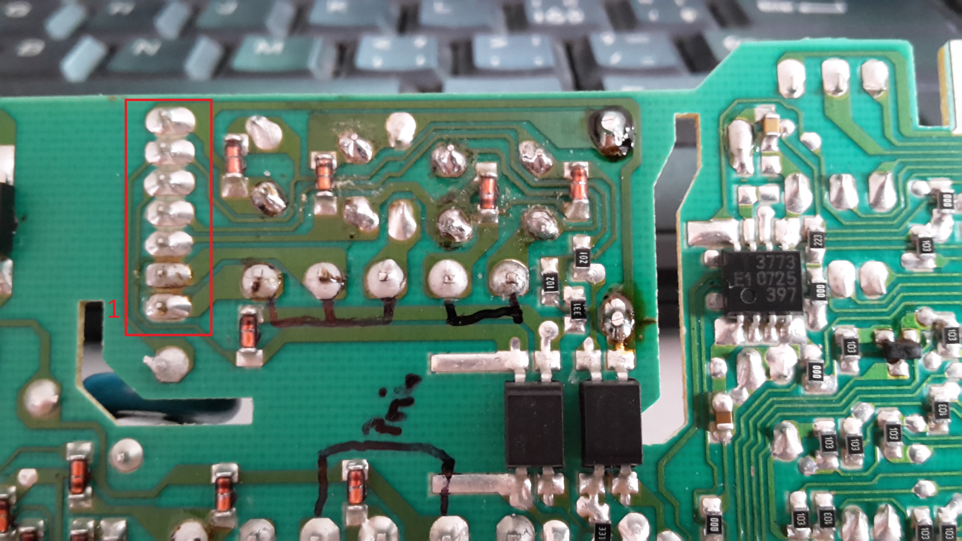

A tárgyban nevezett készülék vezérlőpanel tápegysége okoz némi fejtörést.
Próbál indulni hallhatóan, de a védelem megállítja.
Elkók, egyéb kondik cserélve. A híd meghajtó is cserélve próbából, de eleve jónak volt ítélve, nem is tévedtem.
A FETek is rendben. A trafó szekunder oldala tünik zárlatosnak, de sajnos nem ismert milyen feszültségeket kellene előállítania.
Biztos, hogy van valamilyen +/- táp ez látszik. A közép kivezetéshez mérve a két oldal mérhető, de a két széle között is kb annyi az ellenállás,
mint a közepéhez mérve. Ebből következtetek szekunder zárlatra és akkor jogosan állítja meg a védelem.
Trafót szerintem képtelenség szerezni ezért esetleg ha valakinek van ilyen panelja az érdekelne.
A panelről a fotókat csatoltam.

Ez egy olyan géphez tartozó panel ami egy VFD kijelzőt hajt meg. A transzformátor állítja elő a VFD fűtését, az anódfeszültséget és az 5 V tápot a kijelzőn lévő kontrollernek. Általában a transzformátor szekunderén lévő 3db 22μF 50 V elkók száradnak ki, valamint a melletük lévő 100μF 25V elkó. A szekunder oldalon néha az SMD diódák között is van zárlatos. De ez a panel szerintem a tápban lévő 470μF vagy 100μF kondenzátor miatt nem indul. Ugyanis a beépített ESR tűrő kondenzátorok oda túl "jók". Próbáld meg más típussal helyettesíteni a két kondenzátort, akár hagyományos elkóval.

Ez így van, VFD kijelzője van és annak fűtés kell stb.
Minden kondit cseréltem. Mivel nekem is ez volt az első gondolatom, bár mérve nagyon problémás kondit nem tapasztaltam.
Se kapacitásra, se ESR-re, ettől függetlenül inkább cseréltem. Kezdtem a szekunder oldali kondikkal, majd a primer oldaliakkal.
És igen a zárlatos dióda is meg volt..:)
Kérdés, hogy melyik feszültségre történik a szabályzás?

A másik oldalról is csatolok fotókat.
Létezik ebből a panelből másik típus,amit itt említettetek, amin nincs impulzus trafó, de az egy korábbi modellhez jó!
Sajnos a gyanú beigazolódott. Kiforrasztva a trafót a szekunder oldalon mérhető a tekercszárlat.
<0,4Ohm><0,4Ohm>
<-------0,5Ohm------->

Szia, ezt mivel mérted áramgenerátorral, vagy multival, mert akkor felejtsd is el, de szinte kizártnak tartom a menetzárlatot, pont szimmetrikusnak kellene lenni " a menetek felénél" ami valószínüsége egyenlő az én lotto ötösömmel, ez szerintem vakvágány. Üdv. Imre

Azt miből gondolod, hogy az elektronika tilt le és nem a kompresszoron lévő klixon?
kovacsna
kovacsna picture
Mivel nincs rajta kompresszor és a tápfeszültség 0 és ~ 12VDC között leng elég gyorsan.
A táp saját védelme miatt áll meg.

Szia, nekem sem világos teljesen a probléma, talán ha a felvető is hozzászól okosabbak leszünk, én úgy értelmeztem, hogy nem indul a táp, egy sec oldali terhelés miatt, itt kellene mérni és leirni, hogy képben legyünk. Az álmoskönyvek szerint ez proci hibát is jelenthet, de ez is könnyen behatárolható, bármilyen különleges infó nélkül. Üdv. Imre

Kiforrasztva mérd a trafót, addig semmi se biztos! Még az se hogy a középső láb a középső. :)
"Biztos, hogy van valamilyen +/- táp ez látszik." ..ez tetszik.
Üdv.
kovacsna
kovacsna picture
Nem a geometriailag középen lévő lábra gondoltam a trafón..
Igen látszik a trafó kivezetések és a és a diódák polaritásából.

Szia, mi van a panel másik oldalán ha azt is láthatnánk jobb lenne. Viszont azt mondod beterhel valami, azt az elkókon ohm méréssel ki tudod szürni. Pótold a fotókat szerintem aztán lesz valami. Üdv. Imre U.i. ezt a két széle közt stb. című bejegyzésed nem igazán tudtam értelmezni, de lehet ezzel csak én vagyok így.
kovacsna
kovacsna picture
Ezeken a méréseken túl vagyok. Semmi extra alacsony érték. 1-2 kOhmra dolgozik.
Közép megcsapolású trafónál a tekercs két végét jelöli a "két széle".
Elnézést a nem megfelelő technicus terminus-ért.
