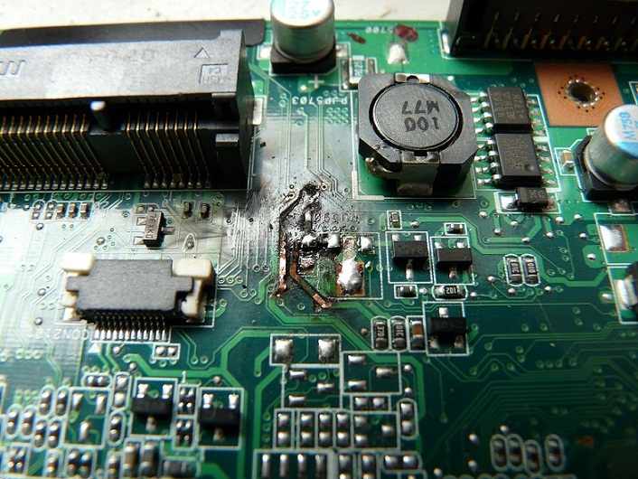

Van egy ASUS X51-es notim (az alaplajának száma: T12F). Nem tölti az akkumulátort. Megtaláltam az alaplapon a hibát, a töltés vezérlő FET van szétrobbanva, de annyira, hogy nem lehet azonosítani. Pozíciószám a panelra nincs felszitázva, így csak egy (interneten talált) képen tudom bejelölni, hogy melyik az. (lauroband.atw.hu/x51.jpg) Ha bármilyen módon tudnál segíteni, vagy van ilyen alaplapod és le tudnád róla lesni a FET típusszámát, az nagyon nagy segítség lenne!
Előre is köszönöm!
Gery

Sziasztok! Köszönöm a gyors választ mindenkitől! Nem gondoltam volna hogy egy sima 5V-os stabilizátor, gondoltam, hogy valami fet lehet... De ezek szerint nem. Mégegyszer köszönöm mindenkinek!

A kérdéses alkatrész pozició száma: PU5900, 78L05a a típusa.

8C749 a felirata...itt is "hűlt" helye: http://www.rom.by/files/P1020692.jpg http://img585.imageshack.us/img585/5995/dsc62011200x699.jpg
Azt, hogy FET mi alapján állítod? Lehet csak egy 5 voltos stabilizátor... https://www.google.hu/search?q=LT1117+Positive+Voltage+Regulator&rlz=1C1...
