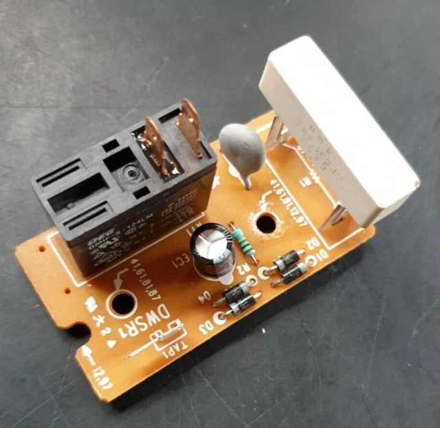

Üdv! Ez a sütő egy rejtély, a tulaj bele hackelt egy másik relét. Mondtam neki, hogy az biztosan rossz, de sehol sincs ez a kialakítású, megszűnt. Ment is a gép, de igazából hol melegít hol nem, mindent végigmértem, nincs kábelhiba! És egyszerűen nem jó, én most jelenleg ott tartok, hogy azt mondom felejtsük el és tegye el alkatrésznek nincs értelme tovább szenvedni vele.
Pityesz
Pityesz picture
Nos ez kuka lett, a társával együtt

szia
ptc
Pityesz
Pityesz picture
Hali!
Ptc? :O
Kiszedtem és kimértem, elvileg jó.
