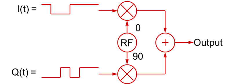

a QAM moduláció ami a képen látható, megmagyarázom 1 mondattal, mert ez is agyon van misztifikálva, közben meg annyira egyszerű mint állat
1 mondatos magyarázat: Ez a QAM moduláció egy óriási TRÜKK, 1971-ben találták ki, a lényege az, hogy az LO jelet nem(!) modulálják meg hanem mégegy jelet csinálnak belőle 90 fok eltolással, és ebből a 2 jelből összeadással előállítanak egy harmadik jelet. A HARMADIK jelnek a fázisa és amplitúdója az első két jel NAGYSÁGÁN fog alapulni és semmi máson. Az első két jel NAGYSÁGÁT az I és Q számok értékei adják !!! Tehát a TRÜKK lényege hogy csak két pozitív számot kell megadni, és a kimeneten a "csinált" "harmadik" jel fázisa és nagysága pontosan be van állítva. Ennek a TRÜKK-nek az alapja egy szinusz összefüggés, amit 2000 évvel ezelőtti pithagorasz tételből le lehet vezetni.

Szia,
Mi lenne ha mindenki topikot nyitna arról, ha valami - amúgy közismert - dolgot megértene?
Ráadásul az egymondatos magyarázatod 5 mondatból áll, és nem is helyes.

Az első képletben az első sorban benne van minden, a cos(a) és a sin(a) azok a két alapjel a Local Oscillator, és a "harmadik""csinált" jel az a cos(a+b) lesz. A cos(b) és sin(b) azok a szorzó számok lesznek "I" és "Q".
megj.: itt összeadás helyett kivonás (minusz) van a képletben, ezt talán úgy oldották meg, hogy Q értékét negatívnak adják meg, (nemtudom)

ÖSSZEFOGLALVA: A Local Oscillator jelét NEM megmodulálják, hanem a Local Oscillator szinuszából és cosinuszából LEGYÁRTANAK egy új jelet, amihez KÉT KUTYA KÖZÖNSÉGES TERMÉSZETES SZÁMOT használnak fel I és Q néven. Demoduláláskor hasonló módon, hasonló keveréssel  "szétesik" a jel I-re és Q-ra, tehát két kutyaközönséges számra. (MAGIC)
Óriási !!! Így műkszik a wifi, a TV, 3G, 4G, ADSL, szinte minden. Állítólag az 5G már nem ilyen, van ennél jobb. Konkrétan ma írtam az antenna Hungáriának pár sort hogy segítsenek megérteni a digitális modulációt, hátha válaszolnak egyszer valamit

Most a kvadratúra-modulációt írtad le? A két kutya közönséges természetes szám az valójában a két alapsávi időfüggvény, fázisinformáció nélkül, ha jól értem. Így lehet egy nagyfrekvenciás vivőre két alapsávi jelet ráültetni, a vételi oldalon pedig szétválasztani, jól gondolom?

Szerintem meg keveri a  digitális  64-QAM és a 256-QAM -mal az analóg kvadratúramodulációt.
Volt már egy elég "jól"sikerült ortogonális  topic erről.
