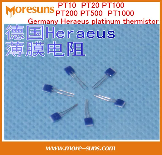

Mondanam, hogy PT100, de letezik a PT500 is, igaz nem volt annyira elterjedt, de manapsag a lapka nem draga...

Köszi az infót. Sokat segítettél!

Tehát PT500 a szenzor. A táblázat szerint viszont jó az érzékelő.Lehet folytatni a hiba keresést.
