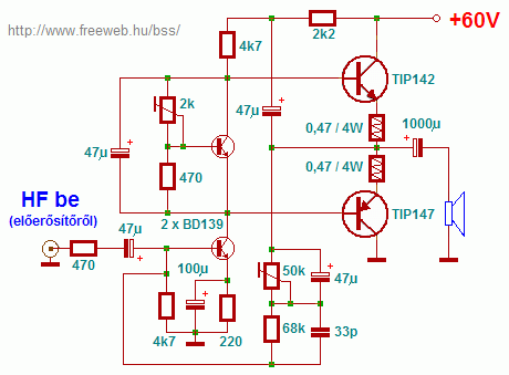

Boldogblog
Boldogblog picture
Bármilyen kapcsolást tudsz róla működtetni aminek egy táp kell és elviseli a kb 80 voltot...
Például egy ilyen, de elkóval a végén.
De légy kreatív!

Hát most őszintén én mosfetes erősitőre gondoltam de rendkivül zavar, hogy a középkivezetés hiányzik. Persze van rá kapcsolás arra is de zavaró. Gondoltam még TDA7294 re is.
