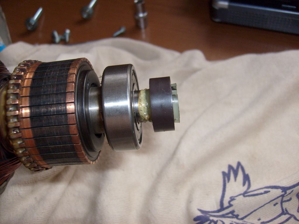

Csapágycserét ejtettem meg a képen látható kiváló mosógépen, ami szerintem kitűnően sikerült.
A műtét tehát sikerült, ám a beteg sajnos mégis meghalt, mivel attól kezdve kissé furcsa fordulatszámokon mosott a gép, miközben a motorja a program végére tűzforró lett.
Hozzáteszem, nem vagyok mosógép szakember, mivel elektronikában utaztam anno, de jó mekkmesterként mindenhez hozzányúlok amit a gőzön kívül más is hajt.:-)
Nem is nyúztam hát tovább a gépet, hanem beújítottam egy korszerűbb modellre, ami a mai napig is rendben teszi a dolgát.
Talán egy év is eltelhetett már, amikor valamilyen egyéb okból be kellett néznem az ott maradt gép alá és a mellékelt képen látható mágnesgyűrűs "valami" - talán valamilyen fordulatszám jeladó része lehet? - kukucskált ki a gép alól.
A tisztelt hozzáértőktől kérdezném, hogy tényleg a gépből maradhatott ez az alkatrész és ha igen, vajon hol érdemes keresni a helyét, mivel első - és sokadik - blintre sem találtam azt meg. Valamelyik forgó elemen lehet ha jól sejtem...
Előre is köszönöm a javaslatokat!

Mindenkinek nagyon köszönöm a villámgyors segítséget, így már meg sikerült oldani a "rejtélyt"!
Valóban a motor hátsó részéről, a tacho-generátor belsejéből csavarodhatott ki a kis mágnesgyűrű, amit máig sem tudom hogyan, mivel jó sokat kellett csavarni befelé mire koppant és így már szinte ki sem látszik a tacho-generátor gyűrűjéből. Talán az évek során a sok forgástól kitekeredhetett és a szerelés alatti mozgatás miatt az utolsó fél menetből is kiesett, másra ugyanis nem tudok gondolni.
Most azért biztos ami biztos, a betekerés előtt egy kis FBS ragasztót kentem a műanyag menetre.
Ezer köszönet még egyszer és Boldog Újévet Kívánok Mindenkinek!

Teljesen rendbe jött a mosógép, sőt már az irányváltása is hibátlan.
Alapvetően az lehetett a gond, hogy elengedett a motor-tengely végén a ragasztó, majd a forgástól idővel szépen kitekeredett a mágnesgyűrű.
Ekkor még csak az irányváltásnál mutatott problémát a gép, majd amikor a csapágycsere miatt jobban megmozgattam a felfüggesztést - még a dobot is kivettem, mivel egyrészről nincs rutinom a mosógép javításban, más részről így könnyebben hozzáfértem az eléggé összegyógyult csapágy-csapágyház-tengely kombóhoz - a mágnes még jobban kilazulhatott és az első fordulatokkal le is esett a gép alá. Bő 1 évre. Majd még dekkolt a gép vagy újabb 3 évet.:-).
Most viszont jó és már üzemel is. Köszönöm a segítséget!

Jaa, a tachogenerátorból a motor hátsó felén a jelet adó mágnes.
Nah, nem csoda ha megbolondult.
A tegelyből csavarodott ki, de még egy fém kupaknak kell lennie valahol mert az van előtte bepattintva.

Már az is nagy segítség, ha egyáltalán tudom mibe való ez a kütyü.:-)
Más alkatrészt(fém kupakot) nem láttam a gép alatt és az emlékeim szerint a motorról sem szereltem le semmi ilyesmit.
Az viszont igaz, hogy kissé "körülményesen oldottam meg" a szerelést, ezért történhettek a gépben nem optimális helyzetek is. Mondjuk nekifeszült valami valaminek és lepattintott egy nem erősen rögzített alkatrészt...
Megnézem akkor a motor hátsó részét, hátha valahol ott van a tacho-generátor is..., esetleg a kupakkal.

Köszönöm a képet, ez alapján kentem még rá ragasztót.:-)
