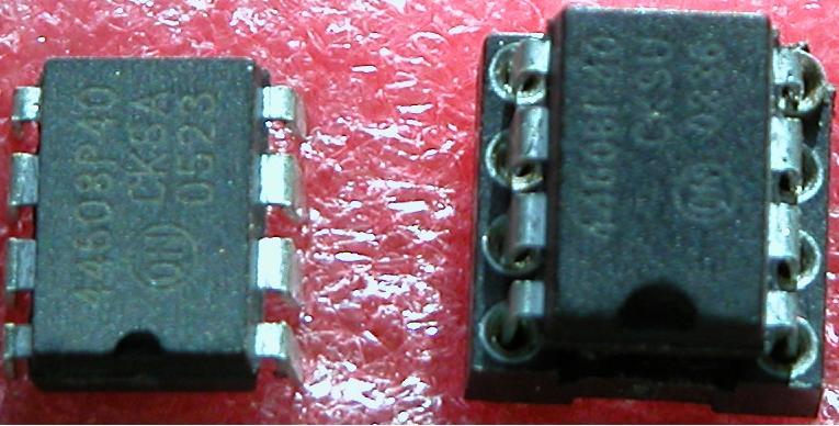

Grundig 42PW110-5501-es tipusu Plasma TV készenléti táppal kapcsolatos Információ kérése.
A Táp jele. R84.194R-5 /Az R84.194R-3-s nem egyezik meg./
A készenléti tápon lévő IC1004-es pozicióban tlálható IC tipusa kellene /nem FSD200-as/
Sajnos a teteje lerepült. Ez ez BEKÓ-panel.
Üdv: BG"

Hello Boruzs.
Itt a "képe"...amit elég nehéz "levadászni" a netről: http://www.chsinteractive.co.uk/electrical-components/misc/guvp4200-pcb-...
A "gugli" ezt "üzeni":
...csak illusztráció!:
http://elektrotanya.com/philips_dvp3140-3142-3144_power_fsdh321_pc123.pd...
MC44608P40 is lehetne...vagy nem? http://obrazki.elektroda.net/26_1189867576.jpg
Üdv.: uniman

A DVP3140-es rajzhoz tartozó IC / FSDH321/ úgy látom megegyezik a keresett IC-vel. A "gugi" üzenete is segített.
Előre is köszönöm a segítséget. / nálam a küldött fotő-hoz hasonlóan a teljes teteje hiányzik./
Köszi: BG

Szia Uniman.
A 1004-es ic-ről lenne szó az pukkant el, ha jól követem az eseményeket.
Üdv.
uniman
uniman picture
Hello City.
Igen..."félrecsúsztam" (de ugye, ha a linket is megmutattad volna, akkor talán nem): http://obrazki.elektroda.net/67_1235285028.jpg
Üdv.: uniman
