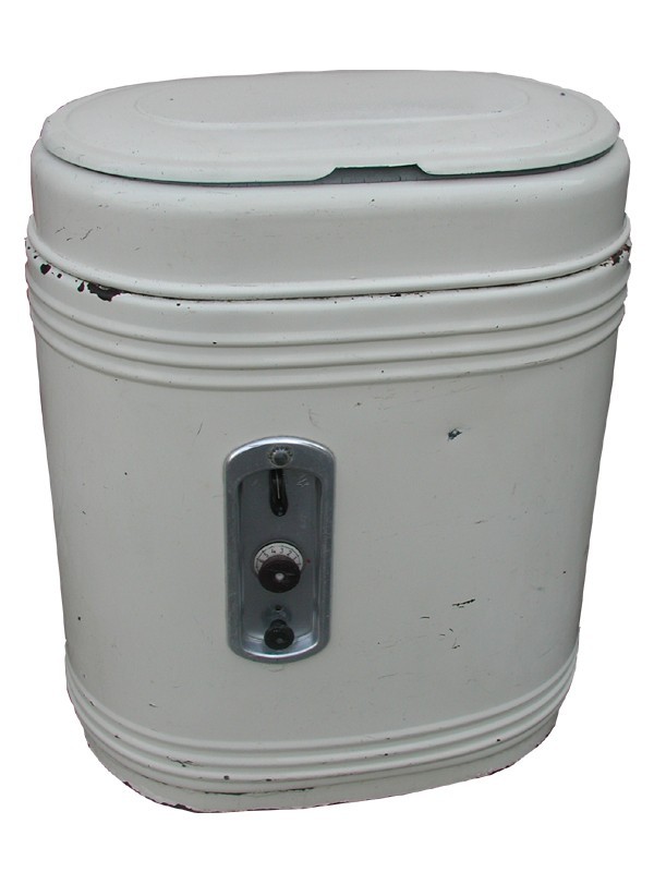

Tápos Lajos
Tápos Lajos picture
Szia Miki!
Mutatok én nektek olyan mosógép centrifuga kombinót, hogy ha beindítom még 2 utcával odébb is lehet tudni a hangjából hogy mosok!Viszont örökös darab...A szekász fölött természetesen van még egy rácsos alufedél, hogy ne égesse meg a ruhát.
Youtubon vannak videók róla működés közben.Kovosmall 331
És eladó a gép.12 pénzért.

Szia Lajos !
Gondolod ide nem is tört be a műszaki forradalom ???
AURIKA-78 és már majdnem olyan mint az automata (a kapcsolók kinézete) .=RÖHÖG=

uniman
uniman picture
Hello.
Nevezzük a nevén ezt a mosógépet (Kölyökkorom egyik csodálatraméltó gépezetének emlékére): PEROBOT (VP 335), Kovosmalt Trnava, 1954. http://www.bombara.estranky.sk/img/original/1003/pracka-vp-335---kovosma...
