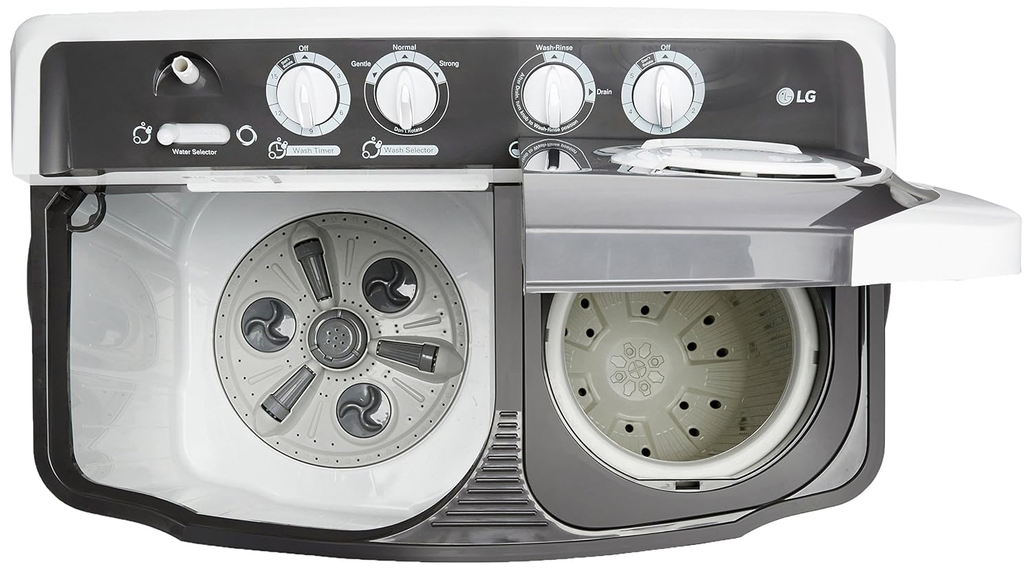

https://www.instructables.com/id/Automation-of-Washing-Machine-Using-Ard...
Habár ez csak félautomata,elég kezdetleges vezérlés de kiindulásnak jó lehet
