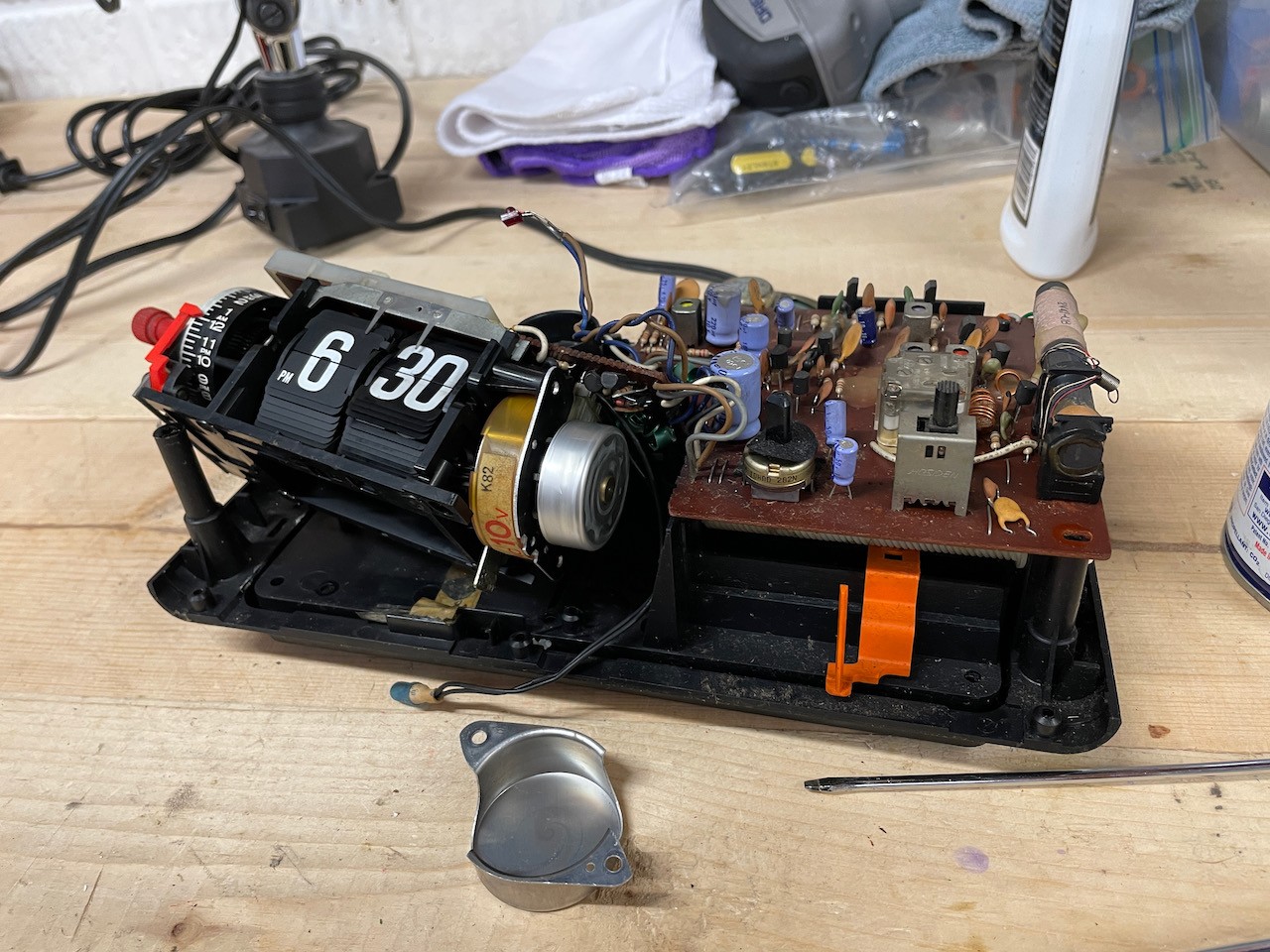

A címben nevezett "lapozós" retro rádiós- ébresztőórát szeretném feltámasztani. Amit tudni lehet róla,hogy valamikor amerikában üzemelt (110-120VAC, 60Hz), illetve hogy a transzformátor primer oldala szakadt, nem javítható, mivel műgyantába öntött.
A szekunder oldalon 3 kivezetés található: piros-sárga-fehér. Köztük az alábbi ellenállásokat mértem:
p-s: 21.2 Ohm
s-f: 12.8 Ohm
p-f: 8.7 Ohm
A lapozós óra motorján a "Motor rating AC 10V 1.5W 60 Hz felÍrat olvasható. A motor kivezetései galvanikus kapcsolatban állnak a sárga-fehér vezetékekkel.
Olvasható még ugyanitt egy "switch rating DC 20V 0.3A" felírat is. Ahogy a dmm-el kicsipogható volt, a kapcsolók a piros vezetékkel állnak összeköttetésben.
Képek:
https://kepkuldes.com/image/ube1CB
https://kepkuldes.com/image/ubeQ50
https://kepkuldes.com/image/ubeAZ4
https://kepkuldes.com/image/ubeSwL
https://kepkuldes.com/image/ubeu8N
https://kepkuldes.com/image/ubeLHq
Tételezzük fel,hogy előállítom a szükséges feszültségeket akár egy megfelelő transzformátorral,akár egy H-hidas kapcsolással.
Viszont a 60 Hz-el mit kezdjek?

szia: sok százlábú IC-n van, amin lehet váltani az 50-60 Hz-et
Marconifan
Marconifan picture
Ebben a "százlábút" az alatt a sárga színű burkolat alatt találod fogaskerék áttétel formájában.
Az eredeti 60Hz-es motor másodpercenként 60-at fordul, ezért a perclapozáshoz 60 fordulatonként
szükséges léptetni a lapozó szerkezetet.
Az 50Hz-es kivitelnél 50 fordulatonként léptet egyet.
Vagyis más áttételt alkalmaznak a sárga burkolat alatt.
https://www.flipclockfans.com/forum/forum/clock-show-and-tell/clock-rest...
Időnként meg kell olajozni (ha ketyeg) mint a Bujtor filmben a Mercit. :))
Javaslat a kérdezőnek: Az egész cájgot járassa egy frekiváltóról!

Javítok!
A 60 illetve 50 fordulatonként természetesen a másodperc lapozásra volna igaz ha lenne benne ilyen,
A helyes értékek percenként a 3600 és a 3000 fordulatonkénti léptetés. (2 pólusú motort feltételezve)
12 pólusúnál 600 illetve 500 fordulatot tesz meg a motor tengelye percenként áttétel nélkül.

Csinálni kell wgy 60 Hz sinus oszcillátort. (nem árt a kvarc alap...)
Kell egy végfok, ami 10 volt kimenőnél 2 wattot tartósan, folyamatosan ki tud adni. És annyi.

Ebben a szerkentyűben a hálózati trafóról kapja a működtető feszültséget a 60 Hz-es frekvenciával együtt a szinkronmotor.
Anno itthon is vásárolható volt és abban is szinkronmotor volt, de 50 Hz-es 375/min fordulattal, mint sok-sok adatrögzítős ipari mérőműszer, ahol a diagrampapír továbbítása szintén ilyen motorral meghajtott 24 órás óraszerkezettel volt megoldva. Ebben IC nincs az óra vezérlés részére.
Imitome
Imitome picture
Csinálj az órának egy 60Hz-es, szükséges feszültségű és teljesítményű teljesítmény szinuszgenerátort.
A motor rating a motor teljesítménye, a switch rating a kapcsoló teljesítménye, amit gondolom az ébresztésnél beállított időpontban az óraszerkezet képes kapcsolni.
