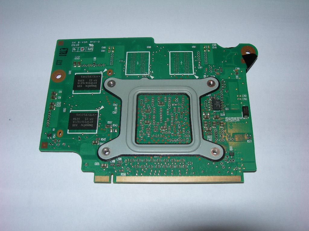

Sziasztok.
Keresek egy videokártyát laptopba. TOSHIBA SATELLITE A100-289
nvidia-gf-go7600
Ha valakinek van,kérem jelezzen./ persze ,másik is jó ebbe a laptopba,csak nem találok./

Sziasztok.
Sok jó ötletet kaptam,de amit kerestem azt nem.
Meg próbáltam újra melegíteni,és működött,de a telepítést már nem bírta ki.
A golyózást ajánlotta valaki,de nincsen megbízható ember.
Ha valaki tudna megbízható forrást ,kérem jelezzen !!!
Sürgős lenne.
Köszi szépen.

A golyózás is max 3 hónap. maga a bga- lévő chip is egy kis bga az engedett el. De ha mindenképp kakrod akkor keress rá digitiálishacsra nevű emberkére a neten. 5ért megcsinálja a reballt

Félig meddig egyedi kialakítású a kártya. Tehát ha másikat keresel bele, akkor csak ugyan ilyen felfogatású jó bele.

Ki vehető,vagyis cserélhető.Volt már melegítve,és jó is volt,de nem merem még egyszer hőlégbefúvózni.

Csak a magot melegítsed szűkítővel ugy 3-5 percig 230 fokon. Szerintem ez is underfill hibás. Míg nem találsz talán jó lesz.

Vigyázz mert ez nem MXM csak úgy néz ki. Tök máshol vannak a tápok és ezeknek saját biosuk sincsen. Én is beleszaladtam régebben, bár én fu-si ba kerestem és bevásároltam egy tohibába valót. Úgy ahogy volt zárlatba tette a tápot (nem halt meg de semmire nem reagált) a kártyát belepróbáltuk toshibába meg is vette a fickó. Tehát csak toshiba kártya jó bele.

Szerinted ez nem jó helyette? Mert nem igazán értem.
Rá néztem,és a lábkiosztás és a nagyság meg egyezik.

A lábkiosztás csak ránézésre stimmel, fizikailag bele is megy de tök más a toshibáknál a táp. Tapasztalat.

Oké.Köszi szépen.Holnap átmelegítem.
