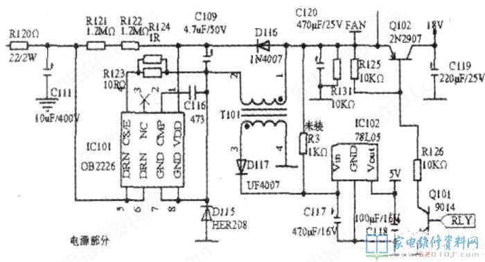

Tudnátok segíteni?
Lenne ez a mikro.
Mintha nem lenne terhelhető a táp. Mikor behúz rajta mondjuk a mikro relé, szemlátomást elhalványulnak a háttér ledek, és a kijezőn nem látszik semmi.
A programot végig csinálja, mikor vége elenged a relé akkor visszajön kijelzés.
(Egész pontosan a háttér miatt nem látható a kijelzés)
Előzmények : https://elektrotanya.com/content/ob2226sp-dip8-tap-ic-t-keresnek
A secben 2 diódáról rendre 5, és 9 V jön le. (Az 5V a háttéré szerintem)
Relé húzáskor rendre 4 és 7V lesznek rajtuk....
Ilyen relék vannak benne, 12V os jelöléssel:
https://pdf1.alldatasheet.com/datasheet-pdf/view/193754/HONGFA/HF25F.html
Amit változtattam: Az S ellenállása a IC-nek 3R helyet 3,3R, ill a sec diódák SB1B0, az egyik helyett SB1100 raktam.
Mi lehet a bibi?

Rajzold vissza az áramkört.
https://www.520101.com/files/newfile/20211111/c902fdc75dd2354fb58e43d808...
Ez alapján nekem úgy tűnik, hogy a kimenő feszültséget úgy állítja be, hogy a CS-re kötött ellenálláson legyen állandó a feszültség, mint egy LED meghajtón.

Mivel ez áramgenerátor IC, így a szekundert terheli az optotranyo, hogy stabilizálja a feszültséget.

Az opto ledje honnan kap áramot? Rajzold vissza, hogy lássunk belőle valamit, vagy fényképezd le alul felül, hogy vissza lehessen bogarászni.
https://forums.futura-sciences.com/attachments/depannage/425276d16054469...
https://forums.futura-sciences.com/attachments/depannage/425275d16054464...
Az opto az órának adja az impulzusokat.
A primer elkókon stabil a feszültség?
A szekunderről nincs semmi visszacsatolás. Van a szekunderen valami feszstabilizátor? A csati mellett látok egy ZD1-et. De ez kényes lesz az elkókra is.

A sec diódákon 3V-tal nagyobbnak kellene lenni. 8 és 14V legalább.
Jaca
Jaca picture
https://www.520101.com/html/circuitry/2255172978.html
https://www.520101.com/html/cleanliness/1143363492.html
Fordíttasd le az oldalakat a googleval. Mérve is fordítva van az opto, vagy csak adatlap alapján?

Relé tekerccsel paralel 4148 diódát cserélted? Üresben a 12V-ot kis izzóval terheld meg. Sokat nem változhat.
Különben már jártam én is úgy hogy nem az a táp  IC volt , ami rá volt gravírozva.  LNK 361/LNK561  konkrétan.
