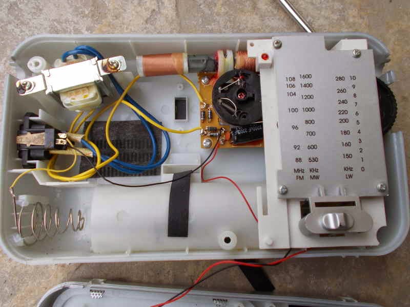

TESCO RAD-207 skálahúrozását szeretném látni
előlap Sziasztok! Hiányos rádió húrozásáról szeretnék képet, ha valakinek van ilyen. A készülékhez mellékelt hibajegyzék: "A sávkeresőben elvan szakadva szalag és az a kis műanyag sincs meg" Az állomáskereső gomb a forgókondenzátort húrral forgatja, de a skálamutató, a húr és a görgők hiányoznak. Tud nekem valaki segíteni egy szétszedett hiánytalan rádióról készült fényképpel? üdv. Tropfehérke hátlap skála élgomb felől nézve forgókondi felől nézve
