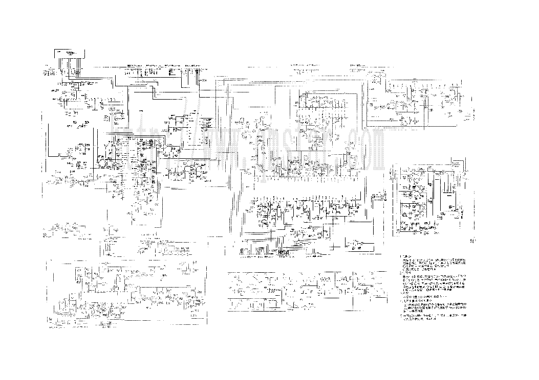

china LCD tv D-708 - szerviz mód = rendben, gyenge tuner-kép
Üdvözletem! Kellene a szervizmenü belépési módja. Proc.: LC863232B; LA76818. (Gyanítom, AGC-t kellene állítanom, mert zavaros a kép úgy kábelről és földi antennáról is, saját antennával nagyon gyenge a vétel, ezáltal a kép is... Tuner, SAW jungle I.C. rendben.) ----------- Sikerült belépni a szervizmenübe. A táv.-on van egy rejtett gomb, a "-/--" gomb alatt. Viszont, hiába állítottam AGC-t, még mindig gyenge a tuner-kép, video bemenetről tökéletes! Valaki dúrta már a készüléket, ezért nehezebb a hiba behatárolása. Előzmény... Mikor hozzám került, akkor fehér kép volt a kijelzőn, tuner és Video bemeneten keresztül is. Kimértem, hogy az IR3Y26 2-es lába nem kap szinkronjelet és valószínűleg ezért nem jön ki a 48-as lábon szinkronjel, azaz, a kijelző sem kap szinkronjelet. Katalógus szerint a 47-es láb a szinkronjel bemenet és a panelen is fel van építve a kapcsolás, csak ki van hagyva egy ellenállás és egy kondenzátor. Szerintem az IR3Y26 elszállt (a 2-es láb és test közötti ellenállása 51 Ohm)... mivel nem egyszerű az ára és magamnak lenne a készülék, ezért megpróbáltam "átvágni". IC4 11-es lábáról közvetlenül 220nF-al csatoltam a jelet IR3Y26 2-es lábára (nagy narancs kondi a képen), minek hatására lett kép, de kék tónusú. Ezek után beépítettem a 2-es lábnál kihagyott alkatrészeket. Így jó lett a kép... Tapasztalatok: - nem lehet szabályozni semmilyen vertikális értéket, pedig a Jungle I.C.-ből kijön a VSYNC jel. - üres REPROM-ot beforrasztva a processzor LA76810-nek megfelelő Jungle I.C. beállításokat akar megjeleníteni, viszont, fizikailag LA76818 van benne, annak ellenére, hogy elméletileg ez a kis tv 3Y01/3Y11 chassis számú: http://master-tv.com/article/lc863xxx/ Ez a rajz kísértetiesen hasonlít és itt is LA76810-et írnak: http://elektrotanya.com/china_china_mini_12v_lcd_tv_lc863324a_la76810.pdf/download.html Nem igazán találtam különbséget az LA76810 és LA76818 között, viszont, láthatóan ki lett cserélve. Kiforrasztottam az I.C.-t, teszek a panelba foglalatot, aztán próba. Van valakinek tapasztalata? Vagy esetleg egy ilyen panelje bontva? Minden segítséget ill. ötletet előre is köszönök!
