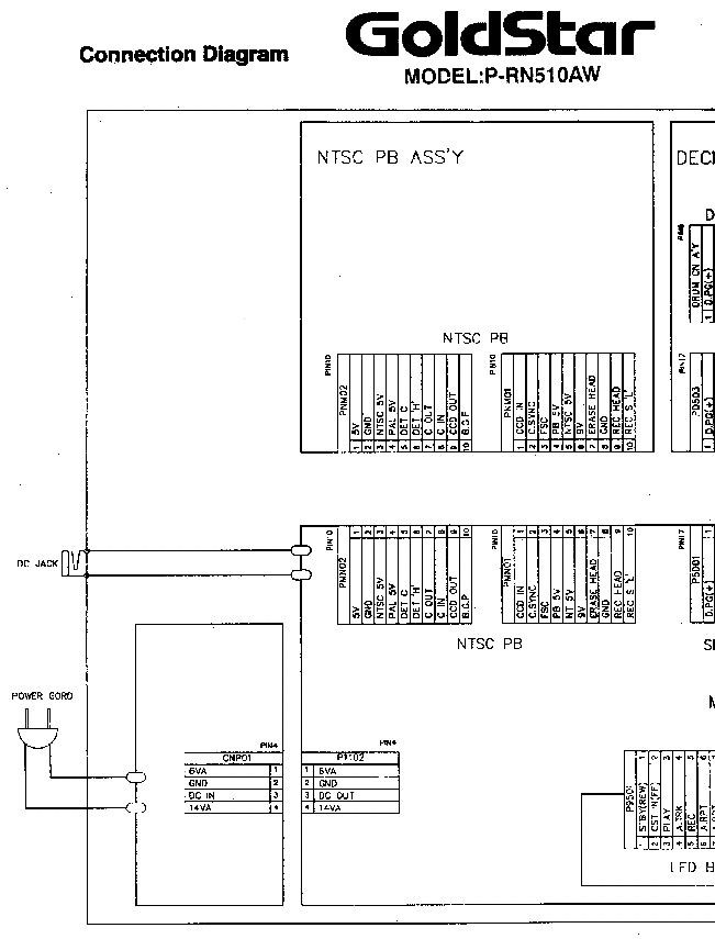

Üdv mindenkinek. A fenti video gépkönyve kellene, mert itt ami SM-ként fent van, az csak a táp rajza. Nekem a mechanika kéne, mert nem javítottam ilyet legalébb 7 éve, és nem igen eméxem hogy kell összepakolni a kazettafészket. Előre is köszi Attila. Megoldottam, működik, már csak fejet kell szereznem bele. Köszönöm a segítséget, érkezik a fej bele. Attila
Goldstar GHV-1221P
Sziasztok! Keresem a fenti VCR rajzát. Szétesett a fejtrafó, ki voltak száradva a tápelkók. Javítás után minden működik, csak a szalagvégeket nem érzékeli. Az IR LED világít és diódamérővel az IR vevők jónak tűnnek. Ha letakarom lezárnak, ha belevilágít az adó LED, akkor kinyitnak (kb. 700mV). Bekötve viszont állandóan 0V mérhető rajta. Próbáltam végigkövetni a vezetékeket, de nem értem, mert egy-egy 33kOHM-on a syscon prociba mennek. Mitől lesz ott értelmes feszültség? Lehet, hogy belül a proci huzná fel tápra? De mind a két bemenet egyformán rossz lenne? Szóval jól jönne egy rajz erről a részről. Edmundson
