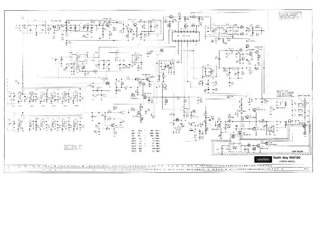

Grundig rádió kapcs. rajz
Tisztelt Kollegák ! Kapcsolási rajzot keresek egy rendkívül fontos javításhoz.Persze a tulaj fontos a készülék elég siralmas.Meg kell javítanom.Egyenlőre nem szól, de programozni lehet.Tehát a tipus: Grundig prima boy 100 G.RG15 táskarádió Segítségeteket nagyon köszönöm, üdv. hanuman
