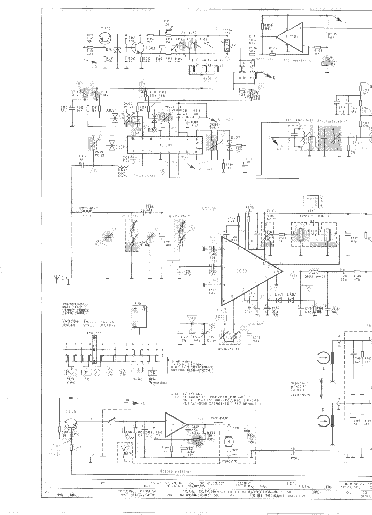

Grundig (Opel) CD30 MP3 autórádió magától bekapcsol? Megoldva!
Sziasztok, a tulajdonos állítása szerint az este leállított autóban a rádiót reggelre véletlenszerűen bekapcsolva találják. Ha jól néztem, ezen nincs gyújtás pont, csak direkt B+. Tényleg be lehet kapcsolni kivett kulccsal is, de ilyenkor adott idő után kikapcsol. Sőt a rajza szerint feszültségcsökkenésre is lekapcsol. Találkozott már valaki ilyesmivel? Előlapi gomb okozhatja?
Minden segítséget köszönök!
Laci
Vadmalacka javaslata alapján szétszedtem a CD loader kapcsolót, megtisztítottam, leápoltam az érintkezősávokat, összeraktam. A gép több mint 2 napja készenlétben van, egyszer sem kapcsolt be. Nagyon köszönöm a segítséget, a téma lezárható.
Még egyszer köszönöm!
Laci
