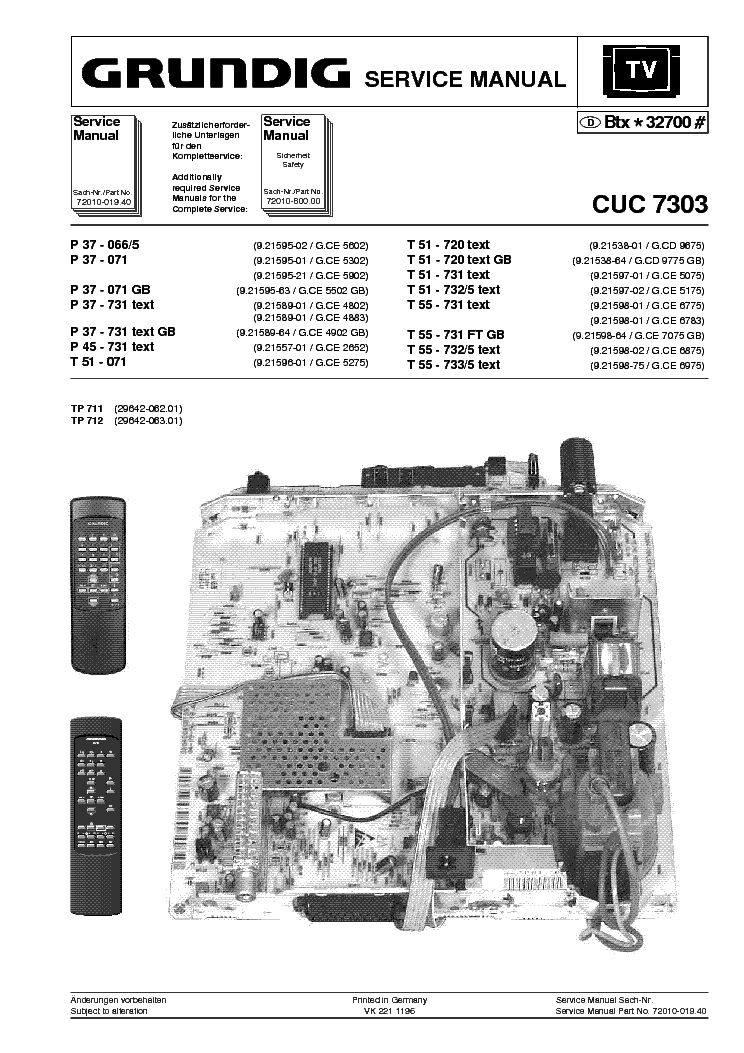

Grundig CUC7303 szabályzási hibák
Tiszteletem Mester Urak! Így az év utolsó napján gondoltam, előveszek egy régi esetet a padlásról... Valamikor régen kaptam egy 37cm-es Grundig Davio belsővel szerelt kis tv-t. Mondták, ha bemelegszik nem lehet semmit szabályozni. Most bekapcsoláskor -hidegen- szinte teljesen jól működött. Csak a hangerőt nem lehetett szabályozni, szólt kb közepes hangerőn. Hiába a szabályzás, a képernyőn változik a kijelzősáv kellően, de változás nincs. Aztán később a szín és fényerő sem szabályozható már... A csatorna keresés, mentés mindenkor jól működik. El nem felejt semmit. (epromot is cseréltem) Gondoltam, előveszek pár alaplapot a padlásról... (volt valamikor Szécsényben egy gyár, ezek a lapok még onnan jöttek, tv-ben sosem voltak) Sajnos a procik nem egyeznek meg ezzel a készülékkel. Ebben a tv-ben SDA5252-2 G101 van. (elvileg text-es lenne, de az sem működik benne) Idővel melegszik is nagyon, tehát szerintem tuti rossz lehet. Kérdés, mit lehetne helyette betenni? Vannak itthon: - SDA5252-A003 - SDA5252-A101 - SDA5222-A101 (ezek az idegen új lapokban voltak) Ezekből mindet bele is próbáltam, nem sok eredménnyel... Rémlik valami régről, hogy első bekapcsoláskor valahogy be kell lépni egy service-módba a beállításokat megcsinálni!? Ez Így van, avagy ebben a készülékben nincs ilyen mód? Bocsánat, hogy kissé hosszúra sikeredett a probléma vázolása de szeretném eldönteni, hogy foglalkozzam ezzel a tv-vel, avagy tegyem szépen az ócskavasba? Tibor
