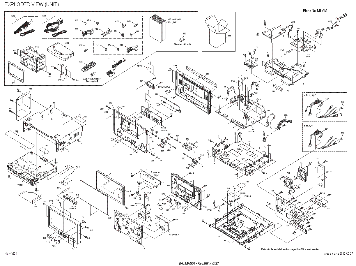

JVC KD AVX55 autórádión nincs kijelzés, és nem működik az érintőképernyő
Sziasztok! A fenti készülék úgy került hozzám, hogy nem volt feszültség az USB-n. Egy kis SMD biztosíték szakadt meg, ezt cseréltem, működött rendesen, még DVD-t is néztem rajta. Megjárta a postát, és kibontáskor már nem ment a kijelző, és az érintőképernyő. Távirányítóval lehet kapcsolgatni, szól, működik. Rajza fent van, feszültségek megvannak, bár az előlapban belül nem tudtam mérni. Az ESD védődiódák nem zárlatosak, szkóppal nézve van valami kommunikáció. Előlap szalagkábele ép, előlap jól csatlakozik. Itt elakadtam. Üdv: Jácint
