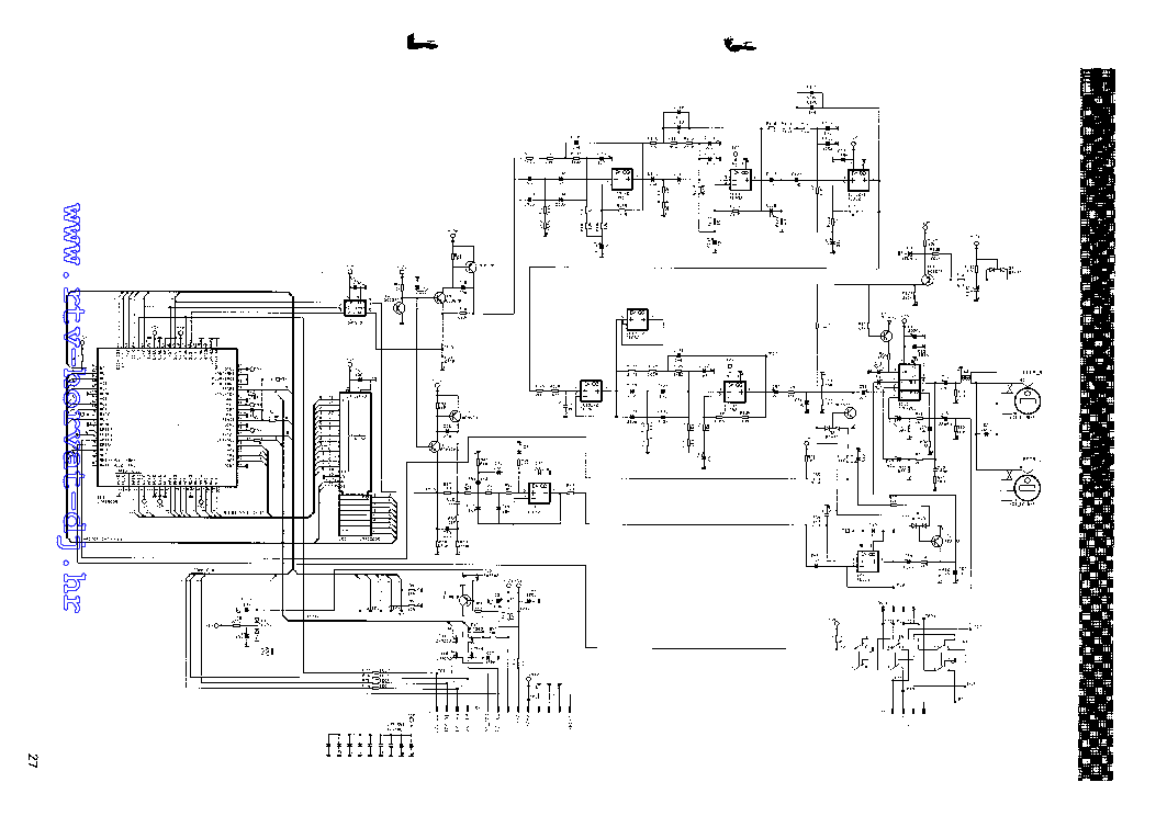

Sziasztok!Próbálok megküzdeni egy Nokia 7143VT tip készülékkel.Eredetileg szín (a tulaj szerint) gondjai voltak de mire hozzám került már be sem indult.
Vizsgálva: Táp,renden. Feszültségek a tápon18V;24V; Rendben, viszont a stabok után már nincs fesz, illetve a 7805 előtt csak 3,5 volt utána 1,2V mérhető.Átvágtam a processor (TVPO 2066 EM03-2) tápvezetékét a feszültség vissza ált 5 voltra . Helyre állítva és a 9,11, lábakat kiszigetelve ismét csak 1,2 volt a fesz.Az epromnál szintén ez a helyzet. Szerintetek mi nyúlja le a tápot? Maga a proci vagy esetleg valami más?
12volt élből nincs mert azt LM 317 vissza korlátozta. Megpróbáltam a rajzot feltölteni Nokia Euromono címmel de valamiért nem jelent meg de
letölthető igaz 6 részletben.http://www.eserviceinfo.com/index.php?what=search2&searchstring=Euromono+110%B0
