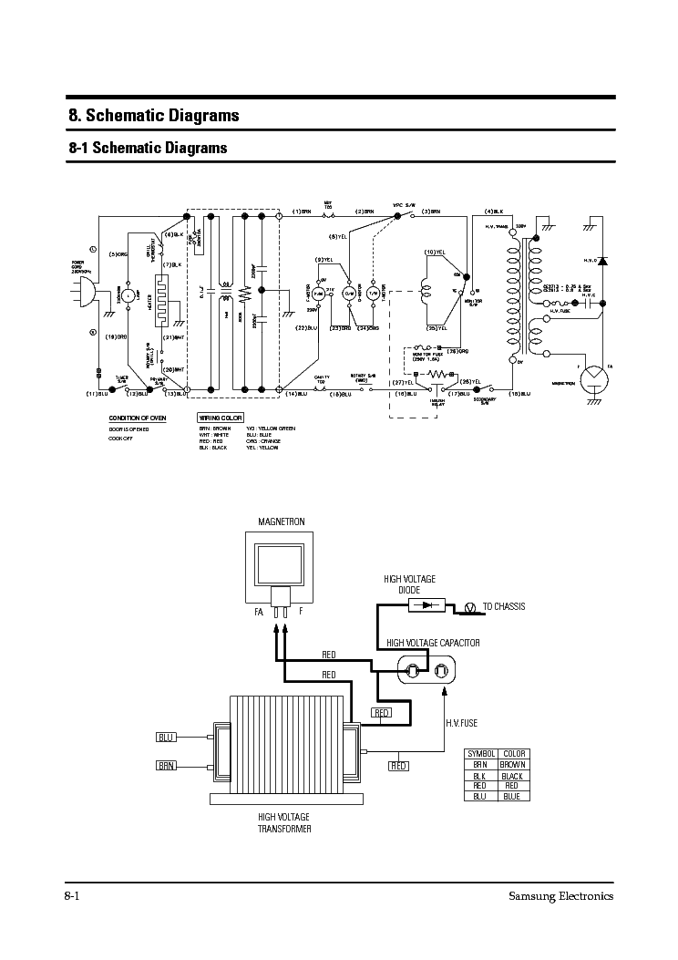

Samsung G2719N mikró magnetron testzárlatos - MEGOLDVA
Sziasztok! A szomszédom kért meg, hogy nézzem meg a 10 éves mikróját mert nem működik. A vezérlése rendben van, a nagyfeszültségű trafó megkapja a 230VAC-t. A nagyfeszültségű biztosíték megszakadva. A magnetron fűtése és a test között 312 ohmot mérek úgy, hogy minden csatlakozó le van húzva a magnetronról. Gondolom ettől kezdve a mikró csak alkatrészbázisnak alkalmas, esetleg lehet tárolni benne valamit. Nincs értelme a magnetron cserének. Jól gondolom? Üdv.: Kumi
