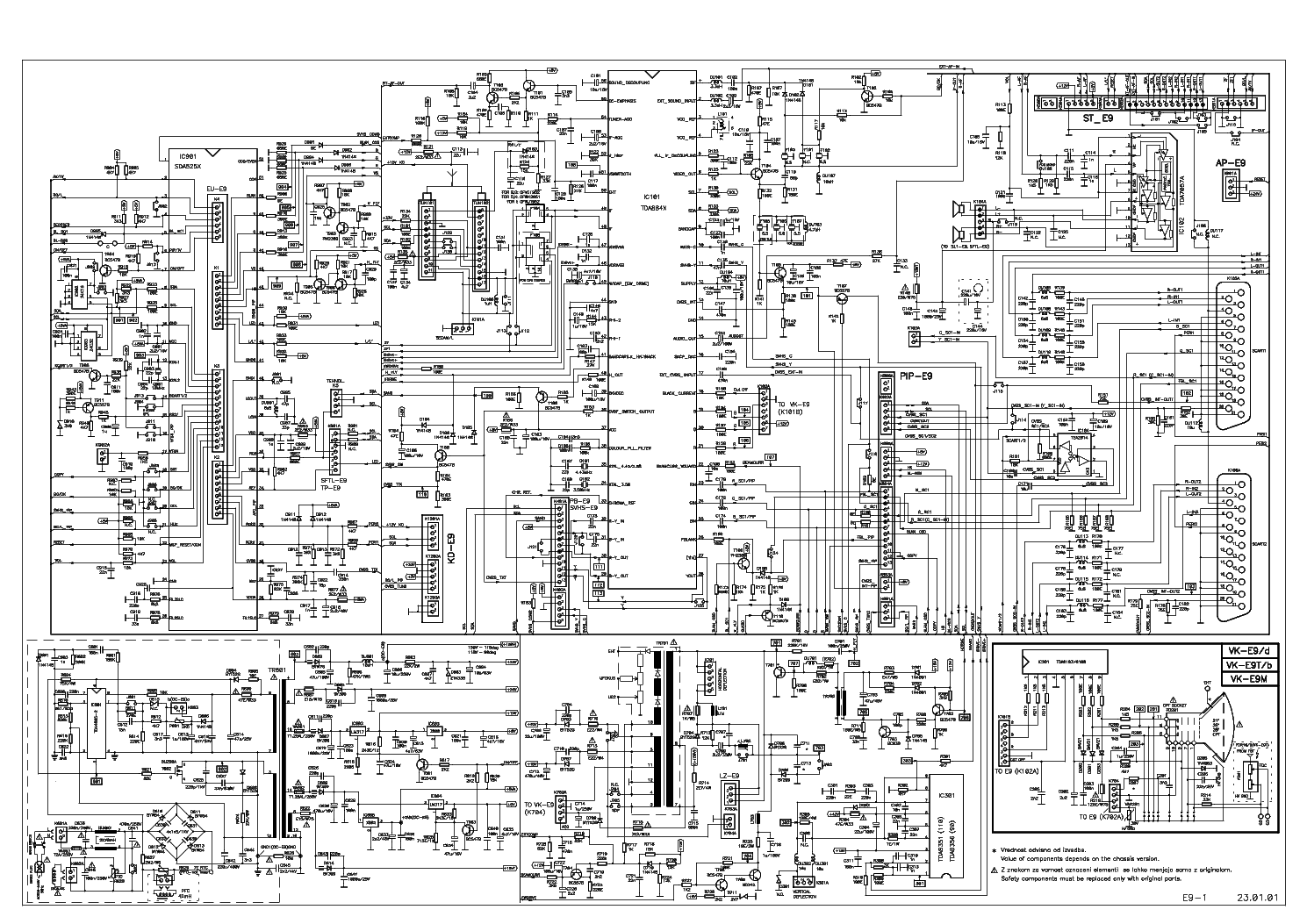

Schneider TV17-1-1 Függőlegesen a kép felső fele hiányzik.
Szevasztok Van egy ilyen tv javitáson el akadtam vele a kép felső fele hiányzik,függőleges ic t cseréltem, ugyan az, feszültségek meg vannak ic nem melegszik tulzottan,ellenállások mem sszakadtak kondik jók,lehet hogy a másik ic is halott de nem valószinü valami tanács esetleg,lehet hogy a digi box vacakol?
SCHNEIDER CTV 2810 táphiba.
Üdvözlet Mindenkinek! A jelzett készülék /sasszi:17.1/ táphibával került hozzám.A BUZ91A zárlatos volt,a prímer és szekunder oldali elkókat átvizsgáltam, cseréltem,a táp nem állt fel,a TDA 16846 pulzál kb.2 Hz-el.A primer tápfesz. 310 V,OK. A szekunder köri terheléseket levéve ugyanaz marad a hiba..A TDA 11 lábán 1.5V mérhető, ami az adatlap szerint kevés. A tápláló 3 MOhm-ot felére csökkentve /a fesz. 2.6V-ra nő/, az IC terheletlenül elindul,rátéve 40 W-os izzót,működik, Usys=145V beáll,de terheléssel továbbra sem indul.Olyan, mint ha fogná valami,de minden terhelést levéve sem tud elindulni.A trafón nem mértem zárlatot,de a MOSFET által meghajtott tekercs ellenállása 0.15 Ohm, kicsit kevésnek tűnik. A témában tapasztalt kollégák segítségét kérem. irokéz
Schneider STV2802-T tv, negatív félkép
sziasztok.. van egy stv2802t schneider tv,amin csak negatív félkép látszik.. az ügyfél azt mondta,hogy nyomkodta a távirányítón a gombokat és maga sem tudja milyen sorrendben ,utána keletkezett ez a hiba. azt szeretném kérdezni ,hogy lehet ennek a típusnak a szervíz menüjébe be lépni,mert valószínü a függ-ic nem kapja meg a + vezérlést.. köszi a segítséget..üdv: K.K.
